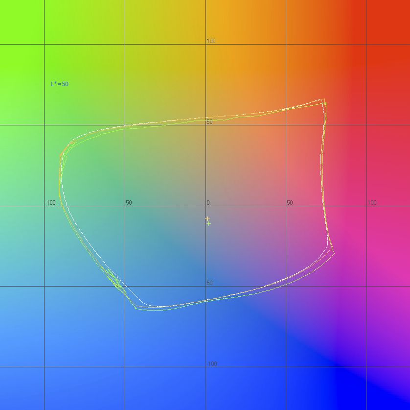

Среди прочего сравнил работу ProfileMaker 5.0.8 и MonacoPROFILER 4.8.3. Использовал для этого принтер Canon PIXMA Pro9500 с родными чернилами и бумагой Epson Archival Matte.
Несколько выводов:
1. PM и MP действительно совершенно по разному формируют свои тестовые мишени, как это написано в документе на английском "Искусство и наука профилирования принтеров". У MP патчи равномерно распределены по пространству RGB, в то время как у PM наблюдается заметная неравномерность распределения патчей, притом значительная часть патчей формируется около нейтральны (серых) оттенков.
2. ProfileMaker, несомненно, значительно более гибкий продукт не только в вопросах формирования мишеней (здесь у MP вообще большие ограничения), но и при их замерах, нахождении и исправлении ошибок измерений, а также усреднении результатов.
3. Лоб в лоб сравнить работу PM и MP затруднительно, но можно. Для этого использовал ColorPort 1.5.4 с мишенью "X-Rite Profile 729 patches", настроенную на использование в MonacoPROFILER. После того как несколько раз замерил (отслеживая, чтобы разночтения замеров не превышало dE=0.3) и усреднил значения L*a*b*, я путём нехитрых манипуляций использовал одни и те же данные как в ProfileMaker, так и в MonacoPROFILER. См. картинку. Белым цветом показан охват профиля, построенного с помощью MonacoPROFILER, зелёным цветом - ProfileMaker.
Хорошо видно, что MonacoPROFILER пытается по максимуму сгладить охват профиля, в то время как ProfileMaker не очень этим озабочен. Кроме того, если оценивать точность профилей по "адаптированной методике" Ugra/Fogra Media Wedge CMYK v.3 (эту "методику" обсуждали здесь), то средние погрешности у ProfileMaker получились чуть поменьше, но максимальная ошибка поболее. Но надо сказать, что ProfileMaker'у не очень понравились мишени, построенные под MonacoPROFILER, см. ниже.
4. Луше всего программы проявили себя на мишенях, адаптированных именно под них. В этом случае различия между полученными профилями оказались достаточно небольшими, если количество патчей примерно одинаково. Но это я готов утверждать только для моего конкретного принтера и бумаги. Возможно, что для неродных чернил и/или другой бумаги всё будет по-другому. Кстати, на "родных" мишенях у ProfileMaker гораздо меньше "протуберанцев" ("языков"), отходящих от основного тела охвата профиля. У MonacoPROFILER за счёт сильного сглаживания практически вообще не наблюдается "протуберанцев".
5. Количество бумаги, идущей на построение мишеней в самих программах ProfileMaker и MonacoPROFILER, в итоге тратится примерно одинаково (если брать примерно одинаковое количество патчей) и, можно сказать, весьма неоптимально. Программы типа ColorPort позволяют улучшить эти показатели, но ухудшают гибкость проведения замеров.
Ну и вывод для себя:
6. ProfileMaker не только погибче в работе, но и посерьёзней, ИМХО.

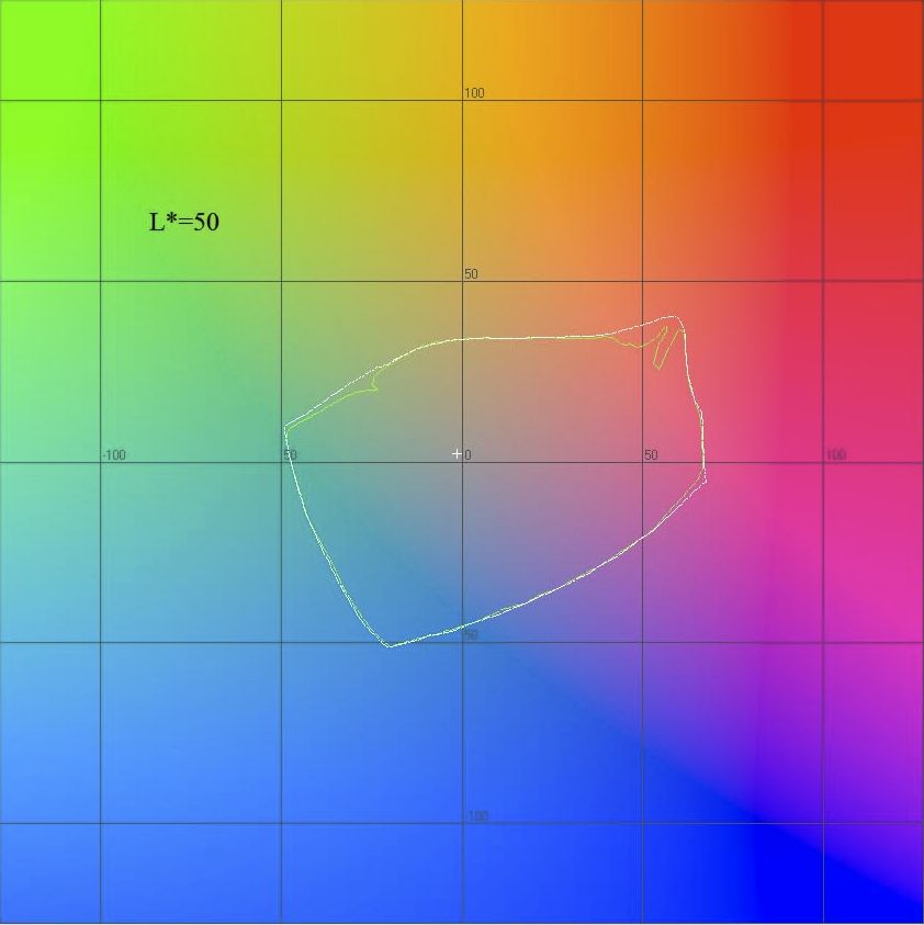

parasolid
Чтобы более наглядно показать различие, давайте я лучше другой пример продемонстрирую.
Мишень для i1Pro, сгенерированная в MeasureTool из состава ProfileMaker. Количество патчей - 2660 (из них 2244 неповторяющихся патча - как известно, для i1Pro MT генерирует огромное количество повторяющихся патчей в начале и конце каждого стрипа). Замерянные значения (одни и теже значения) мишени были скормлены в ProfileMaker 5.0.8, в ColorXact и в самый последний ArgyllCMS v.1.1.1.
Результаты для L*=50 представлены на картинке.
Белым цветом показан контур профиля ProfileMaker;
Зелёным цветом - ColorXact
Жёлтым цветом - ArgyllCMS
Из-за повторяющихся патчей профиль ColorXact выглядит местами ужасно, у ArgyllCMS тоже видны некоторые загогулины, но в гораздо меньшей степени. Ну, про PM всё понятно - никаких загогулин нет.
Следует отметить, что ColorXact строит LUT-таблицы размером не более 17^3, а представленный тут профиль Argyll имеет 33^3 (опция large). Профиль PM тоже 33^3 (large-таблицы).
Кстати, с увеличением размерности таблиц у Argyll до 45^3 (опция huge) заметно сглажиается профиль (и ещё ближе приближается к профилю PM). Впрочем, даже при 17^3 (опция medium) профиль у Argyll выглядит всё равно много лучше, чем у ColorXact.

Представляю результаты тестов с исходными данными из поста №6 для профилировщиков ProfileMaker, ColorXact, Argyll и Prism. Принтер: 10-цветный Canon PIXMA Pro9500 с родными пигментными чернилами; Бумага: Epson Ultra Glossy, спектрофотометр: i1Pro (без УФ-фильтра). В качестве тестовой мишени взял ColorChecker (чтобы съэкономить бумагу).
Получились следующие отклонения от эталона-референса:
ProfileMaker - сред. dE00=1.3, макс. dE00=2.58
ColorXact - сред. dE00=2.29, макс. dE00=4.39
ArgyllCMS - сред. dE00=2.07, макс. dE00=4.55
Prism - сред. dE00=1.52, макс. dE00=3.4
Необходимо, конечно, принимать во внимание погрешности прибора и печати. Но, тем не менее, результат кое о чём говорит.
Кстати, профиль Prism очень любопытный, как впрочем и профиль Argyll. Там активно используют дополнительные кривые типа в таблицах LUT. И уж очень огроменный размер у профиля Prism - аж 11 MB (у ColorXact всего 176 KB - почти на два порядка меньше), притом бОльшую его часть занимают таблицы с замерами, притом в формате XML.
Что касается визуальной оценки по тесту "Хакамада", то небольшие отличия есть. Но что лучше или хуже сказать трудно, тем более у меня дома нет просмотрового места.
