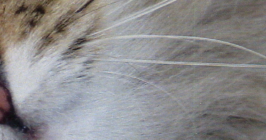

Проблема: На распечатанных фотографиях по всей длине примерно в 1,5 см от правого края присутствуют две очень тоненькие полосочки: светло-зеленая и светло-красная. Полоски появились после установки СНПЧ. Появляются как на оригинальной бумаге(которая шла в комплекте), так и на не оригинальной. Полосочки появляются в районе какого-то ролика, насколько я понимаю, так как кроме них присутствуют незначительные вертикальные царапины вдоль всего отпечатка. Проблема проявляется только при печати в режиме "Наилучшее фото".
Кроп скана прилагается:
Прикрепленное изображение: img069_12.jpg
Подскажите куда копать?

Это не грязные ролики, при протяжке чистой бумаги следов не остается. Более того при печати на обычной бумаге, или при печати на фотобумаге в режиме "Нормальное фото" полос нет.

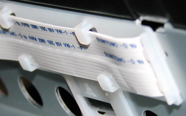

По совету BraiN решил внимательно осмотреть шлейф ПГ. В процессе осмотра немного подергал его, попрощупывал на предмет неровностей. Заодно подергал планку с выходными роликами (та которая с острыми шестеренками) вверх-вниз, благо она на пружинках. Включил - полос нет. В чем была проблема в шлейфе или планке так и не узнал, так как дергал и то, и другое.
На шлейфе обнаружил вмятину, но скорей всего проблема не из-за нее, т.к. считаю что она появилась в результате попадания крепежа шлейфа СНПЧ между ПГ и корпусом принтера, уже во время боев с полосками (забыл закрепить после очередного теста... :unsure: )
Собственно вмятина:
Прикрепленное изображение: IMG_2935_1_small.JPG
