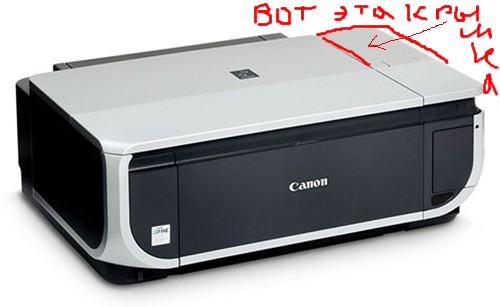

Нужна помощь по снятию крышки,которая прикрывает шлеф экрана.
По случайности,при поднятии экрана,туда упала симка))
Есть ли возможность снять её,или достать симку другими путями,не сломав ничего?)
Заранее благодарен.
Ну не зря же у меня статус "Новичек" :) Так как фотки не делал,попробую рассказать.
Эта панелька держится на 3 болтах,которые прикручены снизу к главной крышке ( там где сканер ).
Для начала нужно сместить её с креплений,чтобы поднять выше. Для этого откручивам 4 болта сзади принтера (по 2 с каждой стороны) и одтягиваем боковые панели на себя.
Дальше всё просто,поднимаем крышку так,чтобы было удобно и откручиваем те 3 болта и всё закончено.
Кажись всё!!! ;)
