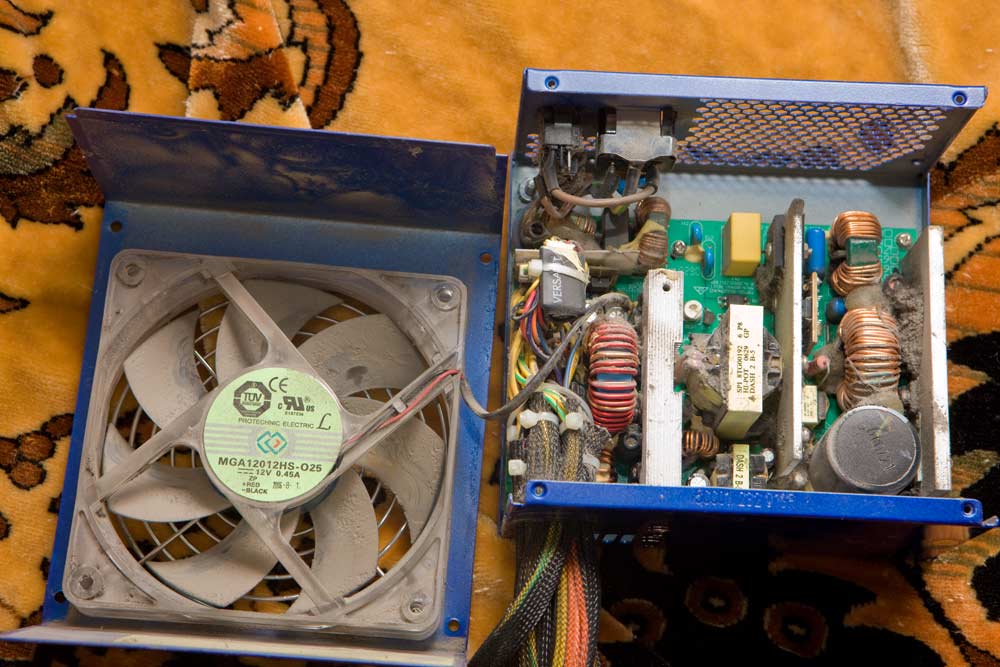

Покажите (если возможно) фото внутренностей БП. Общий вид.

| Сообщение #14 Отправлено 01 февраля 2010 - 19:58
Конфигурации в плане нагрузки похожи. У меня БП пережил апгрейд, менялась мать, проц, память. Разобрал, внешне никаких следов износа не заметно (типа вздувшихся конденсаторов). Количество пыли умеренное. У меня на корпусе стоят фильтры, так что внутрь проникает только мелкая пыль. Конечно, за 4 года ее набралось порядочно, но нельзя сказать, что она толстым слоем все покрыла, и лишила доступа воздуха для охлаждения.

| Сообщение #16 Отправлено 01 февраля 2010 - 21:20
Платка спаяна хорошо. Радует качество стеклотекстолита. Пыли много. Маленькие конденсаторы стоящие рядом с радиатором - первые претенденты на замену. И самый большой (правый нижний угол) выпаять и проверить омметром. БП -то обратноходовой, кажется.
Жаль, что пощупать сабж не удастся...
| Сообщение #17 Отправлено 01 февраля 2010 - 21:26
я никогда не видел такой конструкции, не встречал таких ПБ. ЮХа Вы не подскажите ??? микросхема на кусочке стеклотекстолита, стоит ребром, рядом с радиатором. У меня она на основной плате, это же формирователь ШИМ вроде ???
