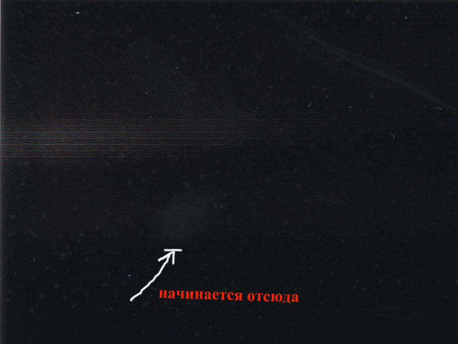

Доброго времени суток! Принтер Epson rx610+картриджная СНПЧ+чернила INKO. Печатаю уже на нём третий месяц,особых проблем не было.Позавчера при печати очередной фотографии он вдруг остановился на полпути,завис,через минуту не допечатав выплюнул фотку. После этого при печати в конце фотографии начинает полосит в тёмных тонах,особенно хорошо видно на чёрном. Если фотография без чёрного цвета,то печатаеться отлично. Почему в конце начинает полосить? Не понятно.Может у кого так было? Подскажите,что может быть,помимо ржавых пружин и то,что картриджная система
Вот собственно проблема лицом так сказать
  • Прикрепленное изображение: ________.jpg
  • Прикрепленное изображение: img203______.jpg
|    Сообщение #15 Отправлено 02 февраля 2010 - 15:31   tarabas

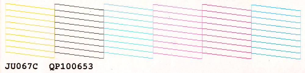

Чернила поступают нормально. После печати фото делал сразу тест дюз,тоже всё нормально.
|    Сообщение #16 Отправлено 02 февраля 2010 - 15:43   serkun
а покрупнее проблемное место можно?
|    Сообщение #17 Отправлено 02 февраля 2010 - 16:07   tarabas

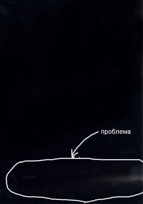

Может так виднее.Можно конечно ещё крупнее
Ещё раз отсканировал свеженькую фотку. Начинается сначало слабое полошение,а затем перостает в такое вот пятно.А на фотках в этом месте зелёная полосатость

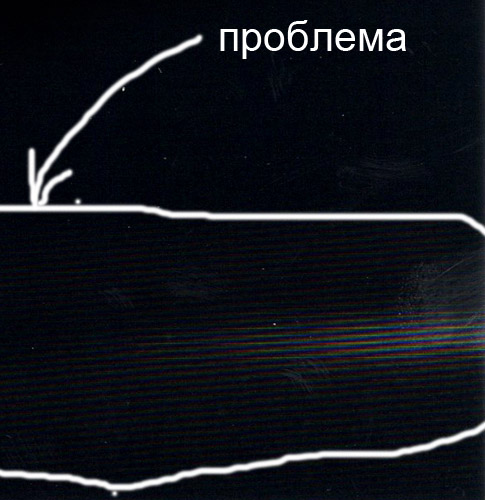

Сделал ещё тест в режиме черновика и простой бумаги,на фотобумаге. Фото 3.jpg. С чёрным нелады какие-то. Что это может быть? Что можно попробовать сделать?
  • Прикрепленное изображение: 3.jpg
|    Сообщение #19 Отправлено 02 февраля 2010 - 16:48   serkun
Прям радуга какая-то! Чудеса!
Это на какой бумаге и на каком формате? Если 10х15 - попробуйте то же самое в том же размере отпечатать на А4 чтобы исключить глюк с подачей бумаги в конце
Может, правда статика капли чернил отталкивает-притягивает, как в соседней ветке предположили? Попробуйте лист слегка увлажнить с подложки перед печатью.
