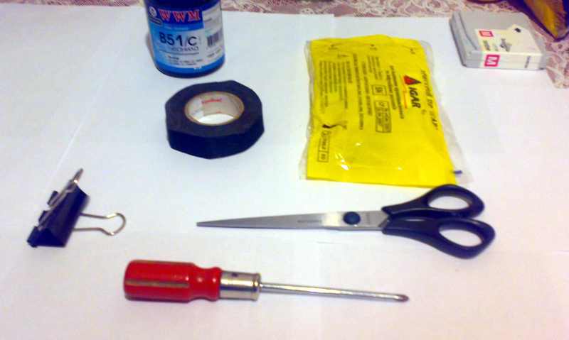

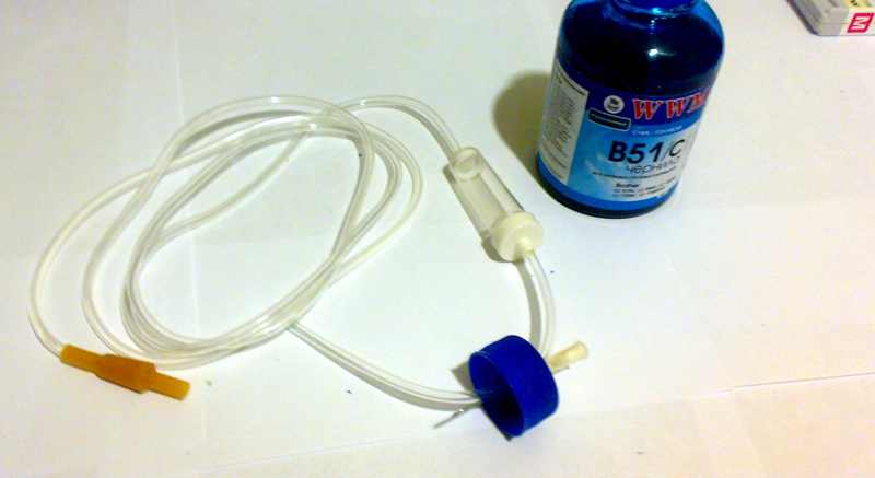

Рабочие материалы:
1. Капельница 4 мм. 4 штуки (цена 3 гривны за штуку, название тоже попозжа)
2. Флаконы чернил 200 мл, но они не высокие. (Чернила использовал ВВМ для Брата номер не помню, потом посмотрю и напечатаю)
3. Пинцет, отвертка.
4. Нож.
5. Вата.
6. Изолента.
7. Голова и руки ;)

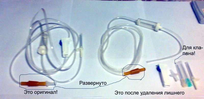

Этап первый, разбираем капельницу, снимаем с нее жимок, обе иглы, а резиновый уплотнитель который соединяет шлангу с иглой разворачиваем т.е. сняли с шланги перевернули а надели обратно. И все готово, процесс занимает 1-2 минуты. Да, фильтр не снимаем, он нужен!!!

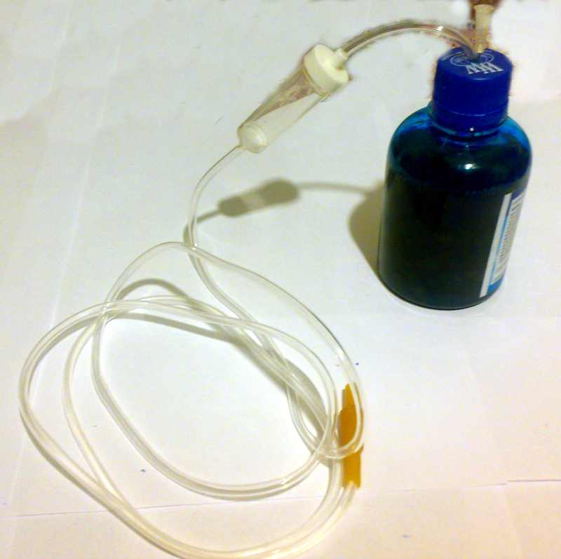

Этап второй, снимаем крышку с флакона и делаем отверстие в центре под диаметр капельницы, в моем случае попалась отвертка крестовая нужного диаметра. Вставляем короткий конец капельницы в дырку на длину флакона. В иголку от капельницы вставляем кусочек ватки и втыкаем в пробку. Закручиваем.

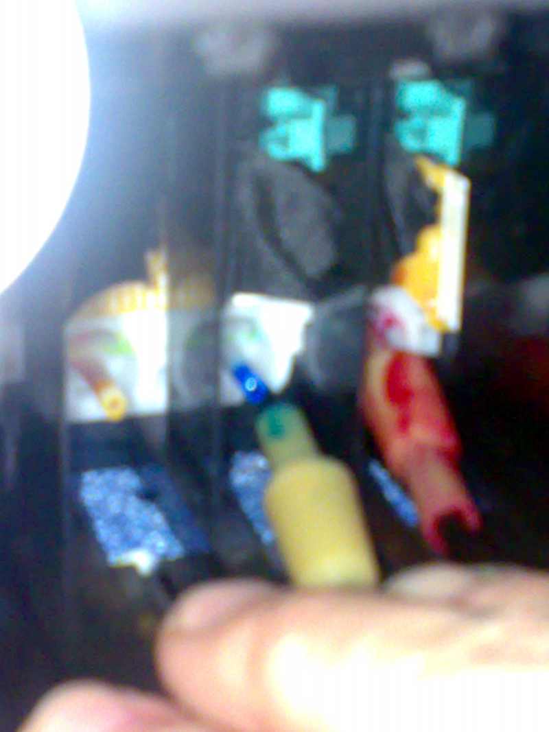

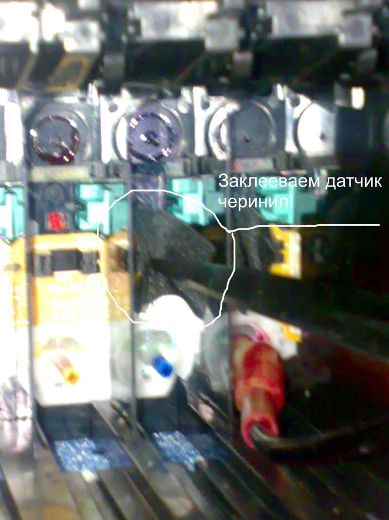

Этап третий, из принтера вытаскиваем чернильницу, заклеиваем кусочком изоленты датчик чернил. Шлангу заполняем чернилами, смотрите что-бы фильтр заполнился не меньше 2/3 от объема, это нужно для того чтоб принтер воздуха не глотнул. Как только с резиновой манжеты начнёт капать, перегибаем шлангу на излом чтоб чернила не текли. Пинцетом надеваем манжету на чернилоприемник (не спутайте цвета только), и вуаля все готово.
Прочищаем, печатаем тест, при этом следим чтобы капали чернила в фильтре, если не капают значит что-то сделано не так, иногда помогает проверить пункт 7 в рабочих материалах ;)

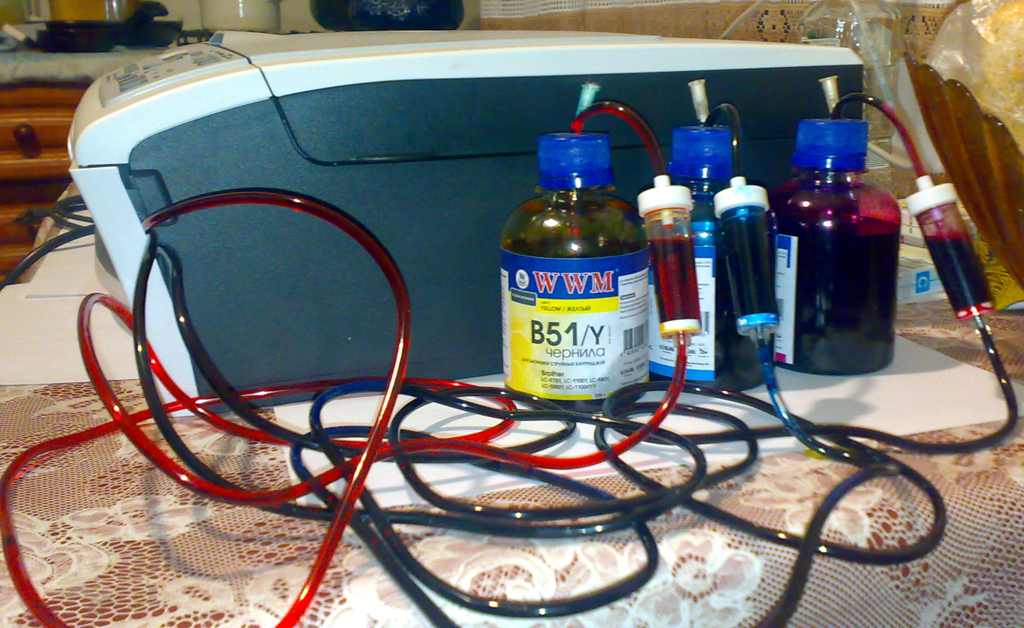

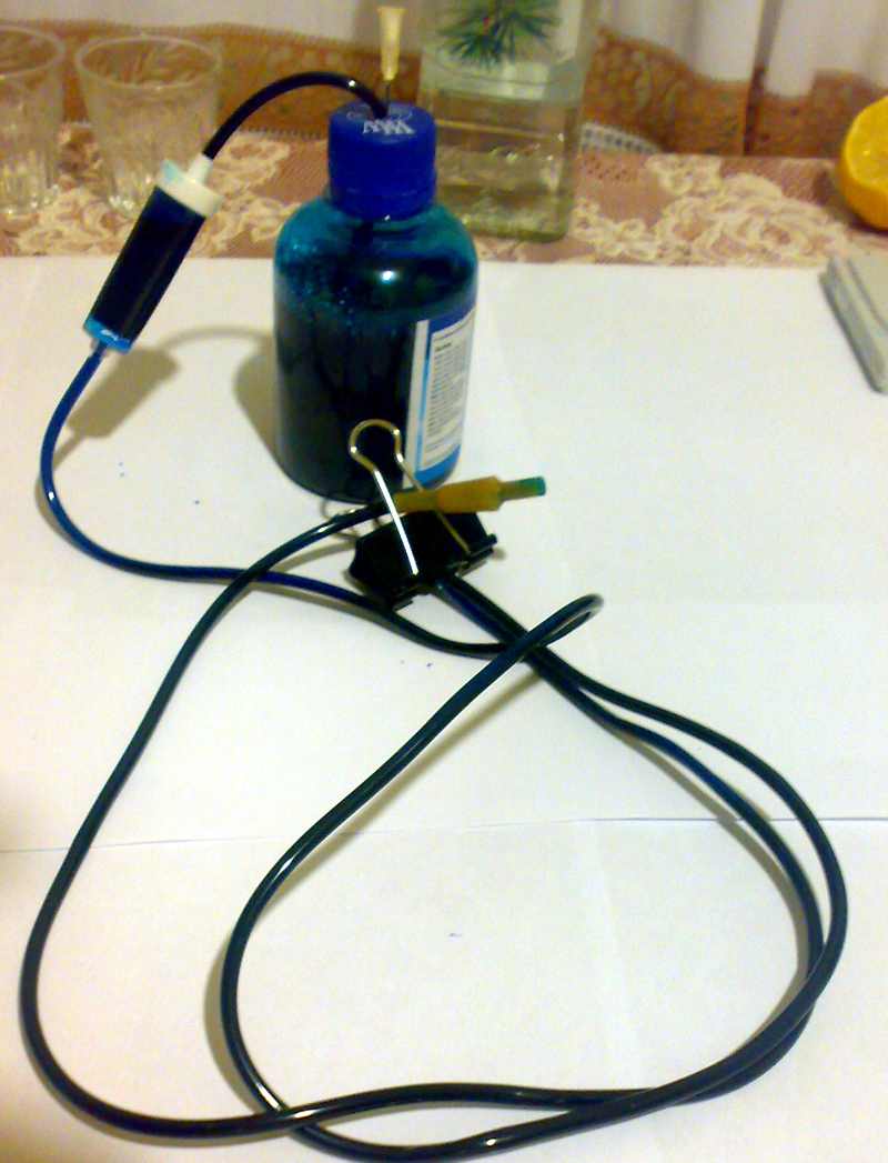

Ну вот все закончил, только для цветных чернил, черный еще не закончился, но банка ждет!!!
Итак, все предыдущее что я описал только маленький момент забыл, что для заправки шлангеты и фильтра нужно с кончика шланги где латексный штуцер воздух оттягивать, держа фильтр вверх попой чтобы 2/3 его набралось. Я так запорол бирюзовый цвет, но за счет диаметра шланги, пузыреки поднялись в верх!
И так Инструменты:
Этап первый что в начале описывал:
Этап второй:
Продолжение, этап 3!
Ну и окончательный вид, не полный конечно без черного, но работает :)

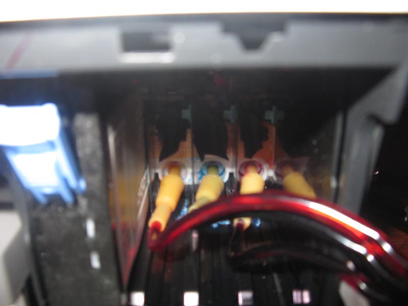

| Сообщение #14 Отправлено 03 февраля 2010 - 11:09
Поймал одну траблу, крышка чернильниц сильно трубки пережала, прорезал канавки теперь норм, а то полосить начало!!! Фух!!!

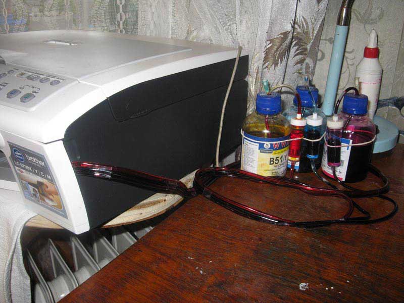

Ну вот, довел до ума!
Вид в нутрях:
Вид сбоку:
На этой рукоблудной СНПЧ отпечатано 120 фоток и немного чб текста, глюков нет!!!

| Сообщение #18 Отправлено 22 февраля 2010 - 15:18
120 это "потоком"...или в общей сложности?
| Сообщение #19 Отправлено 22 февраля 2010 - 16:31
Это в общей сложности, я по 12-24 фотки шлепал в день, но не регулярно.
Да прибудет с вами струйная печать....
