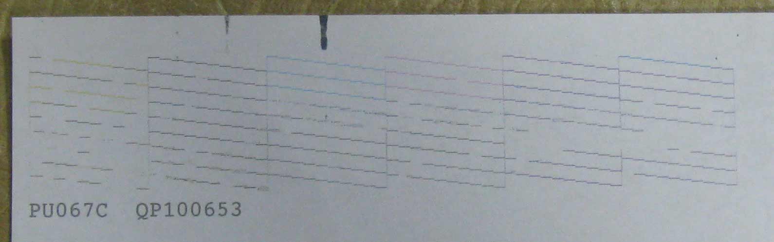

Принтер R295 купил пол года назад. СНПЧ от INKtec, чернила 9-SE. Печатал пол года, стандартные проблемы были, вроде все нормально. Но вот решил попробывать напечатать на дисках и напечатал, цвета конечно были не такие как в программе(шла стандартная примитивная прога н диске с принтером), все было темнее, отпечатал штук сто, вернул обратно, на следущий день отпечатал текст, на второй день печатаю А4 цветную один черный пиечатает, делаю тест дюз - все цвета черные. Делаю прочистку один раз чуток видно стало цвет, еще тут же 2 прочистки повились все цвета чистыми, правда везде с микрокосяками. Прошло пол часа о5 все черным цветом. Что не то? уже прошло 3 дня после последнего действия. Боюсь сдохнет голова подскажите плиз =) Пасиба!
Вот еще фото последней тройной прочистки головки(та опция, которая есть в настройках принтера): тест дюз сделан на снегурке, пока попробую снять картриджи и прочистить контакты.
R295 проблемы после печати на СНПЧ картриджной Теперь на бумаге печатает только черным

b2r_Cleric (28th January 2010 - 01:34 PM) писал:
Все, к чему может привести данная СНПЧ, а в Вашем случае - уже привела, это к полному выходу принтера со строя.
Пружинки в этой СНПЧ уже заржавели, ржавчина с пружинок уже полностью забила фильтры внутри ПГ принтера.
Убрать ее оттуда не представляется возможным.
Решение проблемы, в Вашем случае - покупка нового принтера, т.к. покупка новой ПГ для принтера, по стоимости = 90% от нового принтера.
Какую СНПЧ Вам ставить на новый принтер, тут уж решайте самостоятельно.
Можно поставить аналогичную той, которая у Вас сейчас. Все повторится снова в течении, максимум, двух месяцев - срок, за который картриджная СНПЧ убивает принтер.

Episode, но ведь может еще не все и потеряно, надежда умирает сразу после принтера )))
b2r_Cleric, Разберите картриджи и проверьте те самые злосчастные пружинки!!! может Вы их найдете еще целыми

| Сообщение #8 Отправлено 30 января 2010 - 09:23
Хм. Странно. Начал печатать на дисках печатает без косяков, все цвета есть, а на бумаге косячит, в чем может проблема, может дело не в пружинках и СНПЧ? Может быть и проблемы как таковой нет, просто я что-то не знаю? Если есть возможность, дайте ссылку где можно почитать. У меня плохо с поиском пытался найти похожие темы с дисками, ничего не нашел. убил 2 часа. Спасибо. Вы все хорошие!

| Сообщение #9 Отправлено 30 января 2010 - 13:11
b2r_Cleric (30th January 2010 - 09:23 AM) писал:
з.ы. зря ищите проблемы с дисками. Первое, что нужно сделать перед тем как копать - выбрать направление в котором копать, дабы не было мучительно больно...
| Сообщение #10 Отправлено 30 января 2010 - 13:13
Оказывается шлейф отвода чернил был перегнут и каппа переполнилась. Залил ММ в каппу, через полчаса все прошло, спасибо вам за помощь!
