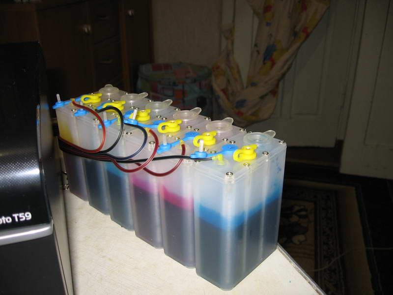

Собрал СНПЧ, всё работает. Доноры Pro. Заливались по инструкции: заливное отверстие открыто (а куда без этого), второе открыто, третье (ВО) закрыто.
Получил канитель, во всех отсеках донора уровень одинаковый: см. прикреплённое фото.
На всякий случай выгнал воздух из ВО.
Продолжает смущать такое состояние доноров. Или это нормально? Вроде в мариоте не так должны быть уровни?

P.S. Пока что систему не балансировал по уровню. :(
Уровнь чернил в Pro после первой заливки

у Вас в воздушном отсеке есть чернила ??? если нету то это нормально

Нету. Принудительно выгнал, как описано на форуме.
Тогда получается балансировать систему не надо?

надо, пока что Вы только правильно заправили доноры. систему нужно балансировать когда Вы уже все соберете и установите на принтер. а вот и балансировка

Тогда не понятно относительно чего мерять... тут-то не видно уровня...
На принтер уже собрал, поставил и даже попечатал.

Вы помните на каком расстоянии от дна доноров заканчивался воздушный отсек ??? (у меня Офис, сказать не могу точно) но думаю не более 1см (если не прав поправьте)
вот и меряете между этим уровнем и уровнем дюз в ПГ (уровень дюз в ПГ это уровень выхода бумаги). и делаете как в инструкции про балансировку. там это все есть.

Ptica79, по моему Вы путаете уровень в воздушном отсеке Про с Офисами. В Офисах его четко видно, в отличии от Про

В том то и дело. в ссылке Балансировка идёт пример с явно видны уровнем как в оффисах. На многих скриншотах и Про имеют в отделениях примерно такие же уровни, как и оффисы (или они другой конструкции?). Поэтому мне не понятно, относительно чего в донарах мерять для правильной их установки.

Alek$, спасибо. Вот это реальный вариант...
Искатель, фак уже перечитан пару раз... Только вот сам не всегда поймёшь, как определить по чём же мерять, если уровня не видно. А как Alek$ дал ссылку, сразу стало всё понятно...

Единственный способ проверить уровень чернил в ВО ПРОшки - использовать щуп, как в автомобилях проверяют уровень масла в поддоне...
А еще проще, открыть технол. отв-е, дуть в ВО пока не забулькает, после этого закрыть технол. отв-е и все дела.
