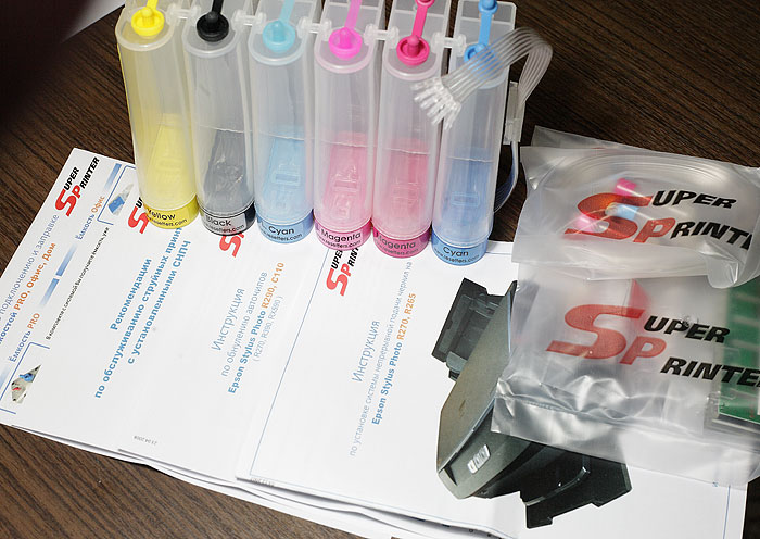

Кстати, про инструкции: у меня еще до сих пор лежит последняя посылка от Ресеттерс с СНПЧ для R270. Человеку , для которого я её заказывал, очевидно пофигу.
Посмотрел вложенное и обомлел: целая "брошюра" по установке и эксплуатации. :) Даже есть "Рекомендации по обслуживанию струйных принтеров с установленными СНПЧ"!
Самое интересное: инструкция с картинками по разборке конкретного принтера! Достаточно качественно выполненная
Это надо почитать неторопясЯ :)
Честно: я не ожидал такого. Обычно, какая-то бумажка с общими фразами про "экономию" и картинки с "тырнета"
Где поставить ПЛЮС Ресеттерс?

| Сообщение #8 Отправлено 27 января 2010 - 16:34
Просто обалдел и взял в руки фотокамеру!
Молодцы! Надо доску Почёта на форуме организовать!
