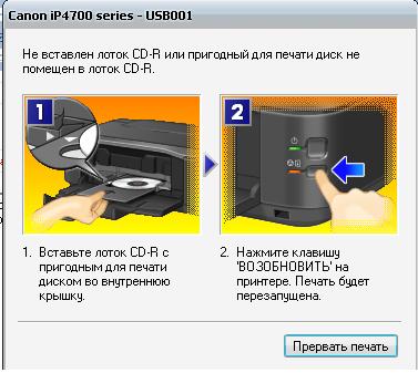

Доброго времени суток. Купил я Canon Pixma Ip4700 (в основном собирался печатать на нём на дисках), собрал, установил драйвера, головки отрегулировал, печатает фото и текст на бумаге отлично, НО самое главное для чего я его покупал он выполнять отказывается. вставляю диск, жму на печать, он заглатывает диск и через секунды две выплёвывает его обратно ничего не напечатав, затем вылазит окно "вставьте диск и нажмите кнопку "Возобновить" на принтере". Вставляю диск, жму и опять та же ситуация, и так до посинения. Диски - DVD+R SmartTrack.
Помогите советом, может кто сталкивался с такой ситуацией? может это из-за дисков?
PS. скрины прилагаются
Canon Pixma Ip4700 "Выплёвывает" диск
| Сообщение #2 Отправлено 26 января 2010 - 20:23
Stail (26th January 2010 - 09:04 PM) писал:
Для начала купите хотя бы один диск, предназначенный для того, чтобы на нём печатали ( спросите у продавцов - они знают...) и если и на таком диске будет та же ситуация - отнесите принтер в ремонт по гарантии - возможно заводской брак датчика...

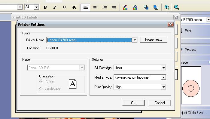

Здравствуйте. Возникла проблема. Может кто подскажет причину и как это исправить.
В двух прогах (SureThing CD Labeler Deluxe 5 и Acoustica CD Label Maker) получается вот что
(это на одном диске пробовал два раза напечатать). НО в проге, которая шла в комплекте на диске с дровами,печатает нормально и опять же НО, она мне не подходит. Что делать, не подскажете?
PS. принтер Canon Pixma IP4700.
PSS. Nero тоже не вариант. Хотелось бы с этими двумя прогами работать.
(это на одном диске пробовал два раза напечатать). НО в проге, которая шла в комплекте на диске с дровами,печатает нормально и опять же НО, она мне не подходит. Что делать, не подскажете?PS. принтер Canon Pixma IP4700.
| Сообщение #5 Отправлено 02 июня 2010 - 18:55
Боюсь, вы не разобрались с настройками. См. масштабирование. И не оформляйте картинку на диск, как фон - вставьте ее, как картинку, сверху, и отлично сможете масштабировать.
