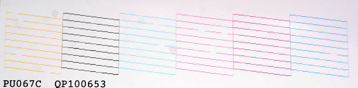

В начале забилися две дюзы на черном, прочистки не помогали.
Снял систему поставил шприцы, промывал ММ зеленого цвета несколько раз, поставил обратно систему, после прочистки черный появился полностью, но пропал желтый - несколько дюз. Бутерброды и прочистки не помогали.
Снял опять систему.
1. Начал прочищать ММ зеленого цвета, подогретого на батареи. Около 400 мл прогнал.
2. Оставил на сутки с ММ.
3. Прогнал дистилировваной водой.
4. Поставил систему, сделал 5 прочисток и оставил на ночь.
5. С утра сделал кучу прочисток (после того как много дюз не было), но дюзы так и не пробилися (уже другие).
Еще черные дюзы не ровные. В чем может быть проблема? Делать обратный отсос? Скан выкладываю.
П.С. Сколько обычно должно быть прочисток после промывки головы?

Систему не пробовали "Отбалансировать"?
Дюзы непропечатываются все время одни и теже....
| Сообщение #3 Отправлено 26 января 2010 - 19:52
Одни и теже или разные...в смысле одних и тех же дюз нет...или всегда разные?
| Сообщение #4 Отправлено 26 января 2010 - 19:59
Всегда разные (после полной прочистки головы с ММ)
Сначало две черные не хотели появляться. После прочистки ММ они появилия, но пропали желтые.
После второй прочистки не появляются другие дюзы(которые на сканах выложены).
Уже слил 70мл чернил прочистками, а они не хотят появляться.
Отбалансирована она.

| Сообщение #5 Отправлено 26 января 2010 - 20:04
Может подсос?
| Сообщение #6 Отправлено 26 января 2010 - 20:06
Глупость, которую повторяют все, не перестает быть глупостью.
| Сообщение #7 Отправлено 27 января 2010 - 14:19
ВоздухаДве - достаточно. Чернила должны заполнить каналы ПГ вытеснив остатки пр. жидкости. В некоторых случая, нужно дать возможность "устаканится" давлениям внутри системы и, возможно, выходу воздуха. Т.е. оставить принтер в покое не более чем на сутки (суток, обычно, более чем), обычно, если с СНПЧ все норм - два часа хватает.
Gheka (26th January 2010 - 07:43 PM) писал:
| Сообщение #8 Отправлено 27 января 2010 - 15:32
Спасибо, Episode и koka.
За сутки ни как не получалось (и с десятью прочистками)! Сегодня решил эту проблему. Вчера вечером поднял доноры ПРО еще выше и сделал прочистку. Сегодня дюзы уже все есть! Доноры опустил на обычный уровень.

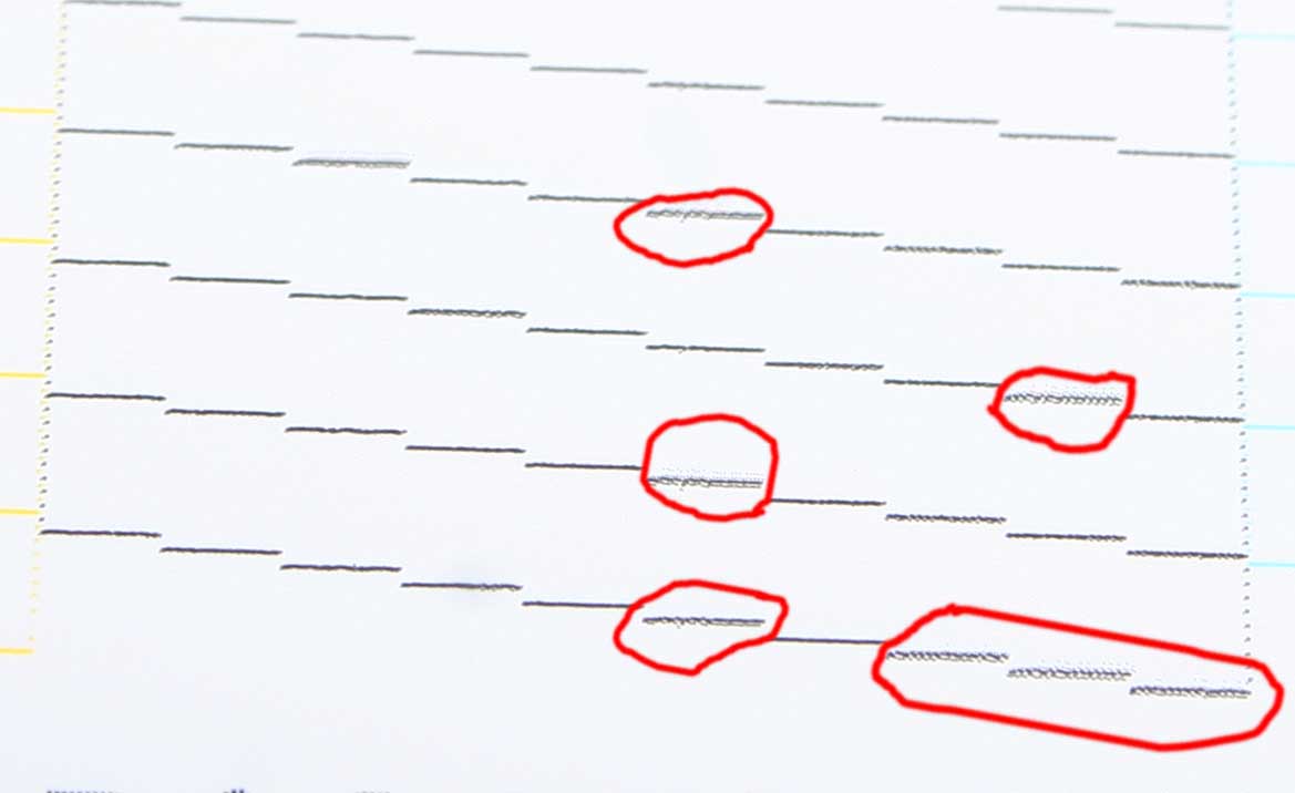

Помогите пожалуйста решить другую проблему. Грязные линии на черных дюзах (на скане я обвел). Из-за чего это может быть?

| Сообщение #9 Отправлено 27 января 2010 - 15:41
"Кривоструй". Или из-за перелива (не слишком ли высоко доноры?)
или на дюзах снизу чернилки подсохли, грязька какая попала... (хотя, вряд ли)
1) Сначала попробуйте протереть ракель, промакнуть капу, сделать прочистку и тест дюз.
2) Если не поможет - опустить доноры, проверить отсутствие чернил в воздушном отсеке, повторить 1)
3) Если не поможет - тогда пару-ройку бутербродов. И снова 1). И так по кругу :) (шутка)
З.Ы. Что-то часто стал народ при простых проблемах типа перелив - завоздушивание дрючить новый принтер по полной программе с промывкой ПГ мускулом бутылками и проч. Жалко принтеры! (хоть и чужие, а все равно - жалко, ей богу!) Мускула достаточно прокачать 50 мл - или поможет или нет. Да и делать это надо, только когда все другие способы испробованы. Как правило, не доходит до шприцевания.

| Сообщение #10 Отправлено 27 января 2010 - 16:31
Спасибо, все это я делал и не один раз! Как была уплотненная линия, так и осталась. По этому и прогонял через головку 300мл ММ подогретого, думал поможет.
П.С. Доноры стоят на уровне "головы", раньше этих проблем не было.

| Сообщение #11 Отправлено 27 января 2010 - 17:20
Gheka, дюзы одни и те же стабильно косят или разные? Если одни и те же - обратным рывком попробовать можно. Может, пылинки попали.
Пофиг, как доноры стоят. Важно, какой уровень в ВО относительно дюз. Должен быть ниже где то на 1-2 см.

| Сообщение #12 Отправлено 27 января 2010 - 18:47
serkun (27th January 2010 - 05:20 PM) писал:
Одни и те же. Думал тоже, может мусор, но как он тогда через фильтр прошел (или в голове 295-го нету фильтра?).
Не очень хочется снимать голову и обратный отсос делать... Если точно буду знать что это поможет, то так и сделаю. Но я сомневаюсь, если это пылинки, то как они через фильтр прошли, а через дюзы не могут?

| Сообщение #13 Отправлено 27 января 2010 - 18:55
А зачем голову снимать? Прямо так, сдвинуть ее с парковки и вперед...
| Сообщение #14 Отправлено 27 января 2010 - 19:54
Я думаю что тогда она нахватается с воздуха разной фигни. Или я не прав?
| Сообщение #15 Отправлено 28 января 2010 - 09:11
Я сначала делал прямо на парковке. При этом ПГ высасывает все, что может из капы (это много - высасывает даже из сливной трубки). Правда, сначала я капу прочищал и промывал прокачкой ММ шприцем и штатной прочисткой ММ из надетого на иглу шприца.
Потом почитал внимательнее рекомендации (здесь, на форуме) и делал немного сдвинув - чтобы вертикальный зазор был между капой и ПГ.
После всех этих издевательств ПГ жива и вполне нормально себя чувствует.
