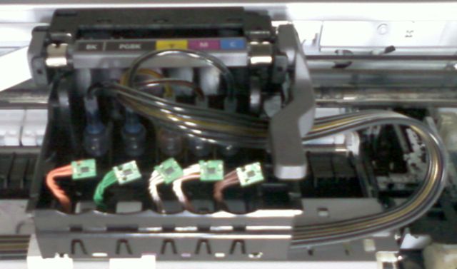

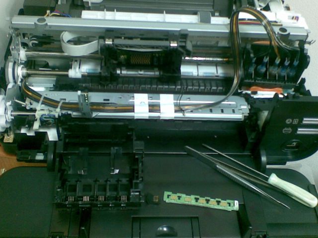

chars
Когда надо было срочно поставить капсульную СНПЧ, а картриджей под рукой не было, пришла дурацкая идея выставить чипы со светодиодами на уровень фотодиода (датчика света).
Идея конечно ужасно бредовая, потому что предполагает изъятие пружинящих контактов для чипов из передней части каретки, и установку на их место самих чипов на проводах.
Четыре проводка одним концом подпаиваются на место контакта на плате, другим концом припаиваются непосредственно к чипу. Длины проводов должно хватать чтобы поднять чипы на нужную высоту. В качестве проводов использовал монолитные жилки из витой пары (UTP-5).
После такой процедуры, проблем с необнаружением "картриджей" за два года ни разу не возникало.
Естественно после такой модификации, о установке нормальных картриджей можно забыть.
Короче, на фото все видно:
