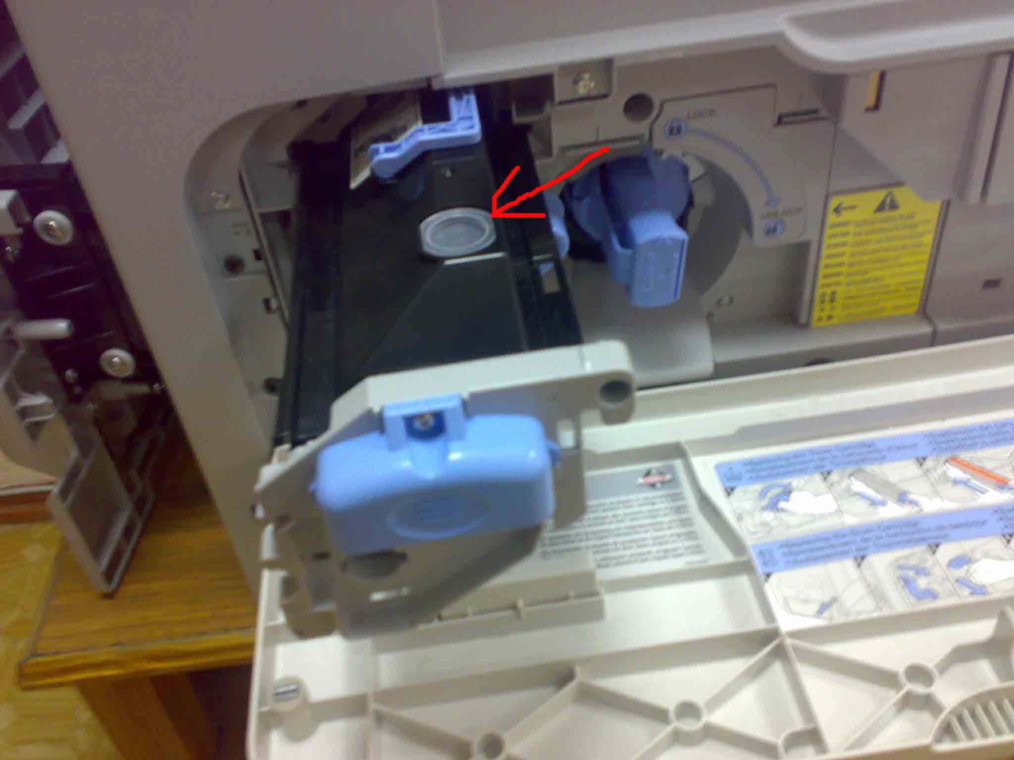

Подскажите, пожалуйста! Аппарат Canon ir2016, работал долгое время, все нормально. Тут включаю, начинает разогреваться: крутит-крутит драм-картридж, не останавливается. При попытке сделать копию - сканирует, но не печатает - подолжает крутиться. Как-будто разогревается печка, но тепла не ощущается, и как будто датчик нагрева не срабатывает, от этого он его крутит бесконечно. Может кто сталкивался, чего там сломалось? Помогите! Спасибо!

...обычно такое поведение у аппарата бывает, когда тонер заканчивается - аппарат пытается из тубы тонер накачать в проявку, но датчик в проявке не "видит" наличия тонера.
Вообще-то, если несколько минут подождать - аппарат сам должен сказать, что ему надо, и выдать сообщение или код ошибки.

да при мне минут 5 крутит точно, просто на больше нервов не хватает, поставил новый фотобарабан, а он уже с краев стерся, жалко... а что нет тонера пишет! но я вытаскиваю тубу, протираю ее ставлю - он выдает что все в норме и начинает крутить опять... значит это как то связано с тонером, а может и с грязью, что там стало с момента начала эксплуатации? думаю взять пылесос, пропустить шланги через воду(через бутыль от люкс-воды с пеной) и пропылесосить тонерный отсек... может поможет.

...а то, что вы вытаскиваете/вставляете тубу с тонером - проблемы не решит - не в тубе дело, а в блоке, куда эта туба вставляется. А вот пропылесосить аппарат изнутри ( при снятой проявке ) - никогда не помешает...

Высыпать тонер из маленького отверстия - не самый лучший вариант, следую приавилу полного разбора драм-картриджа и его последующей прочистки, ведь там на нем есть такое ушко, в котором стоит датчик перезаполнение отработкой драма. Так вот оттуда(из ушка) забитый тонер не всегда с легкостью высыпается...

Разобрал драм, вычистил, собрал, вытащил тонер-картридж, обтер, думаю там больше нечего делать, все крутиться все работает. Достал этот контейнер для тонера, вскрыл, пропылесосил часть, часть трогать не стал - жалко тонеру было, ну места контактов, шестеренок вычистил. Обтер, местонаходжение почистил - собрал. Все заработало, перестал бессмысленно крутиться.... Стал печатать-копировать. Но, через сутки высвителась заново ошибка о тонере. Но все работает. Так вот теперь вопрос: подскажите, где находиться датчик, отвечающий за наличие тонера? чтоб его конкретно почистить, там с ним что-нибудь придумать. Может вообще как-то можно убрать эту ошибку, чтоб не считывало, а то он несколько страниц копирует и блокируется, пока не вкл./выкл.
