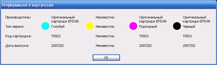

|    Сообщение #6 Отправлено 02 марта 2010 - 13:28   Walera86
Epson TX117 куплен два дня назад, к нему была сразу приобретена СНПЧ от WWM с чипами ARC v5.1. Принтер видит все картриджи кроме желтого:
  • Прикрепленное изображение: tx117.JPG
|    Сообщение #7 Отправлено 02 марта 2010 - 13:50   Episode
Здорово :)
|    Сообщение #8 Отправлено 11 марта 2010 - 17:56   Walera86
Заменил чипы на новые и все заработало, походу просто брак :)

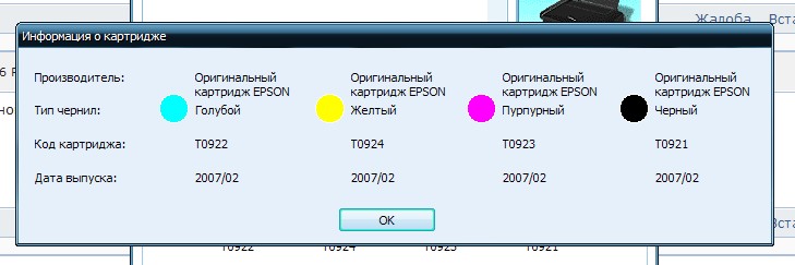

|    Сообщение #9 Отправлено 27 марта 2010 - 11:03   gogaze
МФУ Epson TX 117, перезаправляемые картриджи Inkjet, сервисмонитор определяет их как на картинке. Автоматически чипы не обнуляются, приходится делать все, как будто там стоят оригинальные картриджи - когда заканчиваются чернила в каком-нибудь картридже, принтер предлагает его заменить и приходится делать все, как при замене оригинального картриджа включая вытаскивание и вставку. После этого показывает, что он полный. Если кто-то сталкивался - подскажите что не так. Может в сервисмониторе надо что-то отключить-включить? До этого был СХ-3500 так там сами обнулялись, я даже заправлял их не вынимая.
  • Прикрепленное изображение: inkjet.jpg
Мир не без добрых людей!
|    Сообщение #10 Отправлено 27 марта 2010 - 11:12   PhantomW12
На серию СХ чипы с автообнулением, а на серию Т есть только с принудительным сбросом. Обещали на Т50 сделать авточип, может и на младшие модели появиться. А вообще, он печатает, оригиналы не покупаете, почему не довольны ??? ;)
|    Сообщение #11 Отправлено 28 марта 2010 - 00:30   gogaze
Да, в общем-то наоборот доволен! Просто хотелось уточнить - как правильно должно быть.
|    Сообщение #12 Отправлено 28 марта 2010 - 00:51   PhantomW12
пока так и должно быть. вернее не с принудительным, а со сбросом только при достижении одного из уровней на 0, и потом сброс самое обидно когда чернила заканчиваются посредине фото, и потом не допечатывает а сразу лист на выброс идет... уже много бумаги ушло в брак ((( многие ждут с принудительным сбросом или авточипы
