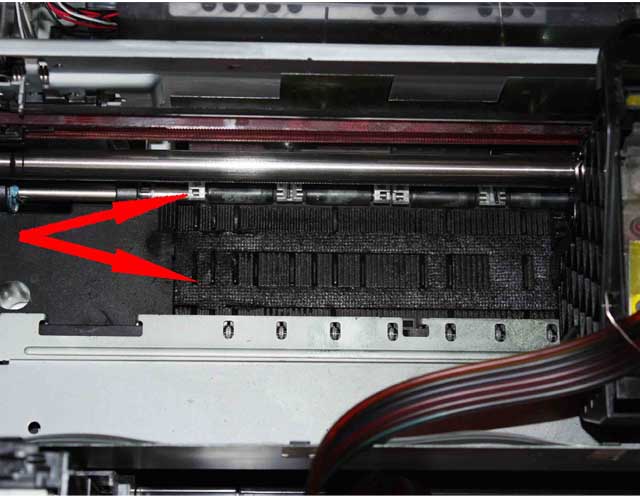

Привет все. Долго читал ваш форум, но к сожалению ненашел как снять коврик и вот эти ролики.
Подскажите пожалуйста.
ТО Epson 290 что это и как снять

Ролики снимать не нужно, это довольно таки непросто и без разборки принтера трудноосуществимо.
Достаточно их приподнять (они подымаются) и протереть.
Поролончик снимается элементарно, просто берем пинцетом и подымаем потихоньку.
На поролончике есть выступы, которые желательно не оторвать, хотя, даже если и оторвать, страшного ничего не случится, главное, чтобы эти обрывки не остались в принтере. После стирки поролончика и сушки - уложить обратно.

А этот коврик надо приклеевать? Я попробовал его поднять так мало того, что в пазы вставлен,
так еще следы клея.

Не надо. Я согласен с постом №2!
Одно замечание: сушить насухо необязательно. Достаточно промакнуть с помощью ветоши.
