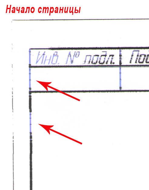

А вот такое явление с чем может быть связано? грешу на завоздушивание
110+ в начале листа не пропечатывает 5мм. точнее только синюю полосу печатает, черный пропадает. далее все нормально.

Была похожая проблема - http://reseters.ru/...showtopic=19954
Исходя из вашей подписи повторно грешу на DCTec.
У меня после перехода на OCP все стало нормально и при чем качество печати улучшилось. На DCTec откатал почти 1л чернил и головка в результате сдохла. Поставил новую (систему не промывал), сейчас откатал 0,7л OCP и никаких подобных проблем не наблюдаю. При чем на DCTec чертежи были серыми (тусклыми). На OCP и линия четче ложится и черная.

Shnir (4th June 2010 - 09:13 PM) писал:
один в один все сходится. чернила действительно DC-Tec.
буду искать OCP
