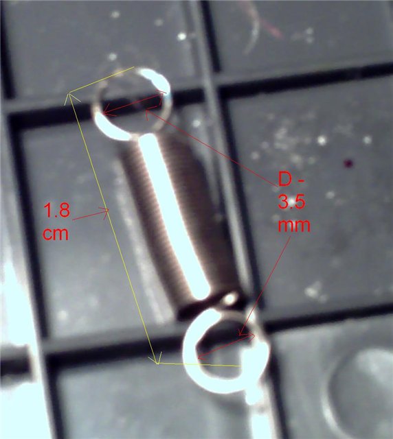

После всех манипуляций принтер был собран обратно,но!Почему-то оказалась на руках пружина(фото прилагается) происхждние которой мне так и не понятно,трижды пытался установить ее местоположение-но всё безуспешно(хотя и без нее всё работает)= ).Но это лишь ягодки.Включил принтер-каретка вернулась на парковку с нейтрального положения,несколько раз поднялась и опустилась,после чего загорелись индикаторы облсуживания(мигают капелька и прокат листа) и принтер не проявляет никаких признаков жизни.Служба выдает о наличие стороннего обьекта внутри. (лажа,как обычно)

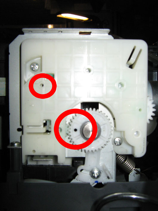

1.Читал о синхронизации,пытался выставлять шестерни с помощью пинов(штифтов).Просовывая их в служебные отверстивя шестерёнок.Ничего не получилось или я не так делал.

"А ещё больше похоже на пружину ролика натяжителя ремня каретки." - не похожа.для этого были указаны розмеры,что совсем противрочеит Вашему предположению.Пружина натяжителя больше.И она на месте.
Что еще посоветуете?
З.ы.: пружинка (лишняя которая) скорее служит для соединения двух пластмассовых изделий,т.к. форма ее похожа на пружинку штыря-блокиратора на парковке.И совсем отличается от пружин металлических креплений,последние более массивны и жестче.

Господа,может подскажите,кто находятся такие пружины?в каких узлах принтера(если можно пометки на схемах принтер).Сразу исключим штырь-блокиратор на парковке,пружина для ленты-энкодера.там похожие.и еще одна,по-моему находится в системе механизмов лотка подачи бумаги,а именно внизу сбоку.Справа за насосом.

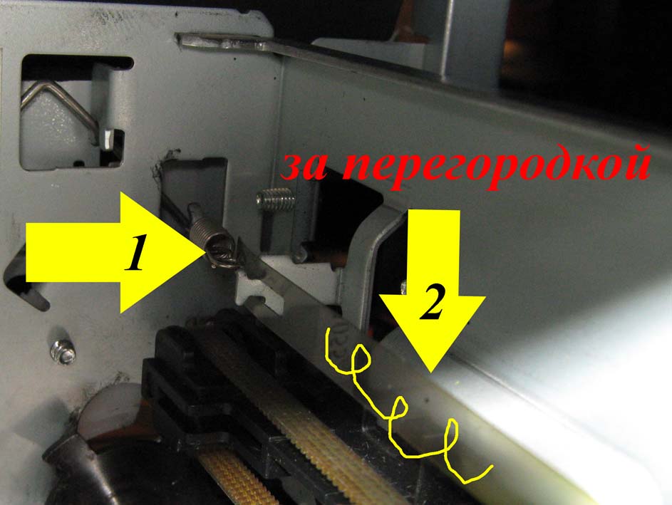

одна у энкодера, другая (что на фото у Чукотского крота - для ремня привода каретки)
синхронизация - по дыркам.
должны быть сомещены

Хм,всё на месте,и служебные отверстия отсинхронизированы,но всеровно тот же эффект...значит причина в другом...будем думать..отпишусь ,если обнаружу
