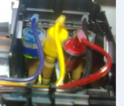

промыл пг .всё прокачал . воздуха не осталось !не помогло ! полосит при большом расходе цвета !
отклеил наклейку, сбока картриджа,и увидел там большое количество канальцев ,2 клапана
....решил сделать капсулы :).
| Сообщение #28 Отправлено 24 января 2010 - 08:01
Что то здесь не то!
3 причины и все связаны с непроходимостью нужного потока чернил.
1) на штуцере облой перекрыл отверстие.
2) фильтр в картридже засорился, если настоящий InkTec то навряд ли.
3) засорен фильтр в ПГ.
По словам olegga , похоже что первый вариант.

| Сообщение #32 Отправлено 01 февраля 2010 - 15:21
Пост лучше перенести в тему Как сделать капсулы для СНПЧ.
Хорошо бы фото поотчетливее.
Сюда можно положить ссылку.
Имейте в виду, при не аккуратном снятии этих капсул, резиновые трубочки могут "плеваться".
| Сообщение #33 Отправлено 01 февраля 2010 - 15:43
Если olegga сможет сделать нормальные фотографии, тогда можно и опубликовать в теме "Как сделать капсулы для СНПЧ".
А так, это я со своей пятнашкой еще могу что-то там разобрать и догадаться. Тот, кто никогда не видел капсул, не понимает зачем они, и сидит за 52" монитором... воспримет это изображение как пылинку на своем мониторе...
