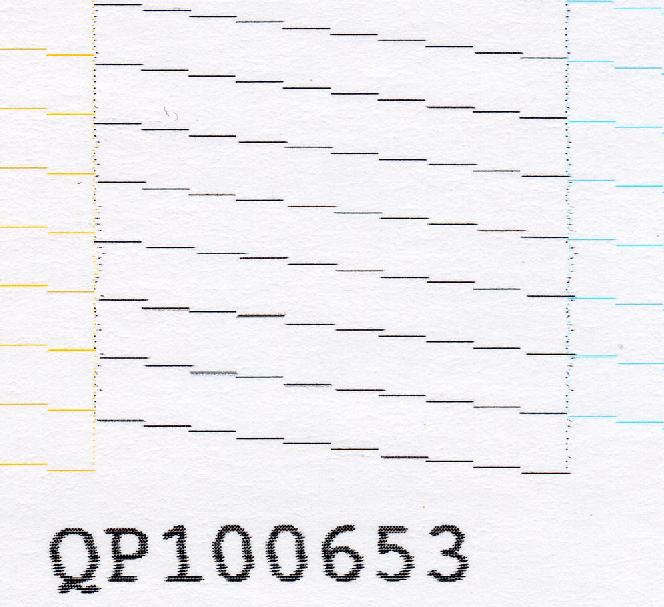

Здравствуйте!
Проблема с устройством Epson RX590, снпч - RDM r295, чернила - RDM privision, водные.
После установки данной снпч принтер четко печатал около 3-х месяцев, сейчас принтер стал криво печатать по вертикали, причем только вправую сторону. Выравнивание головки результатов не дало, чистка тоже :unsure: .
Подскажите, пожалуйста, как исправить!
  • Прикрепленное изображение: ___________.JPG

Что, опять RDM? :unsure:
Да сколько же можно? Не работает RDM, не работает!!! Никогда и нигде это говно не работало, почему Вы решили, что с Ваше МФУ будет исключением?
Просмотр сообщенияrealsi (16th January 2010 - 08:06 PM) писал:
Это исправляется только покупкой нового МФУ.
И никак иначе.

|    Сообщение #10 Отправлено 17 января 2010 - 04:33   Episode
realsi
Сначала нужно снять RDM, проверить пружины, попытаться реанимировать принтер.
Если реанимация пройдет успешно (в чем я несколько сомневаюсь), тогда уже нужно будет думать о новой СНПЧ.
Как бы печально это не звучало, но после такого букета: СНПЧ RDM да еще, блин, и чернила RDM (вообще капец, как Вас так угораздило), ни один принтер еще не выжил...

Просмотр сообщенияrealsi (17th January 2010 - 06:55 AM) писал:
Продовцы магазинов хором кричали отличные снпч!!!
Из таких магазинов, где Вам не предлагают выбрать, а втирают хором - нужно бежать и бежать как можно быстрее и дальше и всем своим близким и знакомым навсегда заказать не ходить даже по той улице, где этот магазин расположен.
Почитал форум, но так и ненашел где стоят эти пружины
Не нужно обманывать, что Вы читали форум. Даже не напрягаясь можно заметить важную тему ссылки на которую есть по всему форуму. Вы думаете Вы первый кто напоролся на RDM? Таких людей тысячи и они, естественно, отписались в огромной важной теме. Даже слепой её заметит. ВАЖНО: Вниманию владельцев КАРТРИДЖНЫХ СНПЧ. Причина засорения ПГ
описанные вами способы, такие как: бутерброд и промывка ПГ
Нет. Бутерброд в данной ситуации - мертвому припарка. Бутерброд только промывает пластину дюз и выходное отв-е дюз, но к фильтру внутри ПГ, на котором скапливается ржавчина с пружин, а тем более - осадку от дерьмовых чернил RDM - бутерброд не имеет никакого отношения.
В FAQ есть статья, как попытаться (именно попытаться, т.к. шансы очень малы) промыть ПГ после картриджной СНПЧ. Нужно снимать ПГ, иначе - никак.
Вы меня так не пугайте!
Да мне все едино, я не стараюсь Вас запугать или не пугать. Я всего лишь констатирую факт. А как к этому отнестись, это Ваше личное дело.
Просмотр сообщенияkoka (17th January 2010 - 11:11 AM) писал:
оригинальными картиджами можно?
Как уже сказал Костя - не только можно, но и нужно. Никаким другими способами Вы не сможете убедится в том, на сколько ПГ Вашего принтера работоспособна.
|    Сообщение #15 Отправлено 19 января 2010 - 19:58   realsi
Episode спасибо вам огромнейшее, а также Искатель!!!
Оживил я принтер благодаря вашим статьям и советам :unsure: :angry: !!!
Тест дюз практически идеальный, по сравнению с тем, что было!!!!
