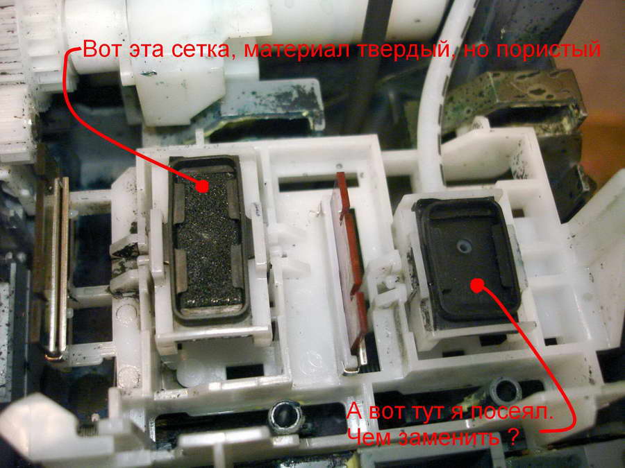

В общем после 3ех лет службы, когда замена картриджа(а в нем печатающая головка) не помогло избавиться от клякс и вообще что-то руки зачесались решил залезть внутрь и все основательно вычистить..
Тут инструкция кому интересно в фотографиях
Дошел до конца, снял парковочную площадку, она была вся загажена старыми чернилами, долго промывал, а потом по не осторожности промывая сеточки одна выскользнула из рук, ну и уплыла..
на ФОТО (200кб.) показал сеточку про которую говорю..
Прикрепленное изображение: DSC05221__.jpg
Уже мозг сломал в раздумьях каким материалом ее можно заменить, подскажите пожалуйста)))

|    Сообщение #3 Отправлено 15 января 2010 - 20:12   ЮХа
Зайдите в любой магазин для домохозяек. Купите безворсовую салфетку на основе микрофибры. Вырежьте по нужному размеру.

|    Сообщение #5 Отправлено 15 января 2010 - 21:17   ЮХа
Еще есть салфетки на основе вискозы. Толщина их разная.
Можно попробовать войлочные стельки для обуви. Фетр из старых шляп, сапог и проч...
Никаких проблем не вижу.
