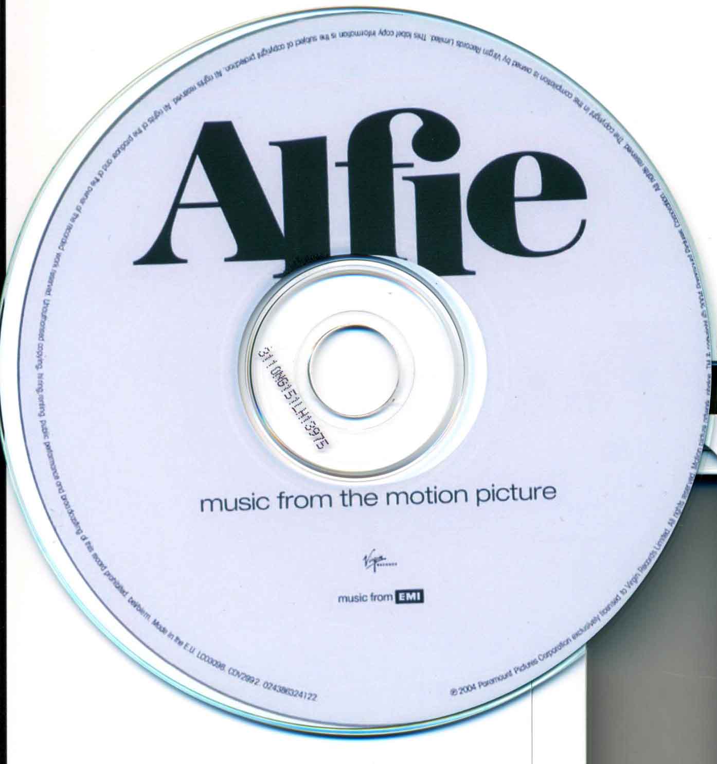

Принтер у меня Epson R290. При печати на бумаге все отлично, но при печати на CD (через программу Epson Print CD) происходит смещение вправо на 3 мм. Раньше такого не было. Фото испорченного диска прикрепил. Помогите пожалуйста разобраться, в чем же дело?
  • Прикрепленное изображение: 02.jpg

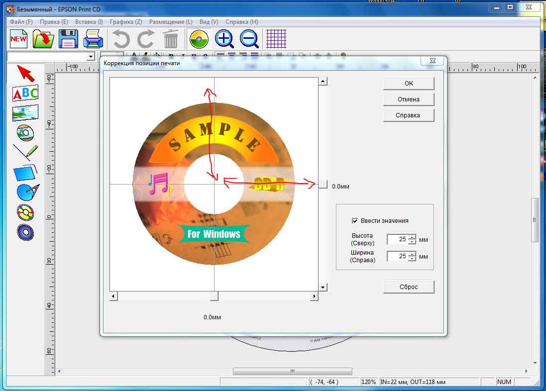

|    Сообщение #5 Отправлено 13 января 2010 - 14:14   unknown_person
Если я правильно понял, надо эти области измерить и выставить нужные параметры? (скрин прилепил)
  • Прикрепленное изображение: 21.jpg
|    Сообщение #6 Отправлено 13 января 2010 - 14:56   ЮХа
Да! Или подвигайте слайдеры, или введите значения в окнах.
Можно попробовать измерить на диске, сколько мм нужно изменить.
|    Сообщение #7 Отправлено 13 января 2010 - 15:19   unknown_person
Сместил нижний параметр до 27. Зазор стал меньше, но остался. Боьше 27 не смещается. Это максимум пишет. Что делать то? И еще, почему вообще возник такой казус? Раньше то ведь нормально все было.

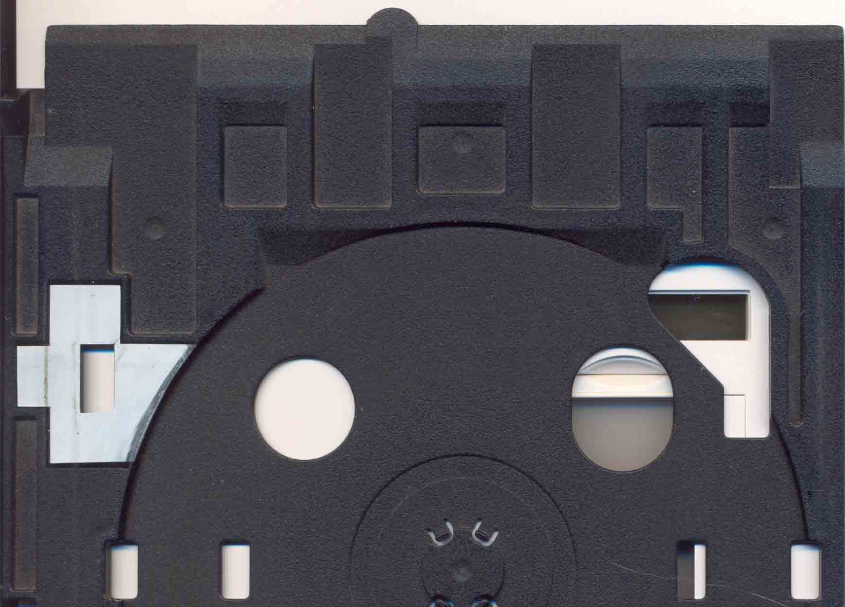

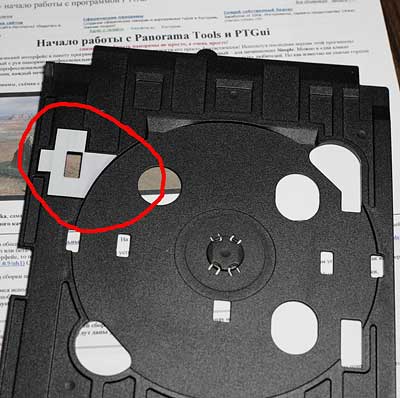

|    Сообщение #9 Отправлено 13 января 2010 - 15:56   ЮХа
На трее все белый маркер неповреждён? В левом углу, в виде цифры 4.
|    Сообщение #10 Отправлено 13 января 2010 - 16:01   unknown_person
А маркеру дальше некуда двигаться, 27 это уже левый край
|    Сообщение #11 Отправлено 13 января 2010 - 17:02   ЮХа
Трей, это "доска", на которую укладывают диск при печати.
  • Прикрепленное изображение: tr.jpg

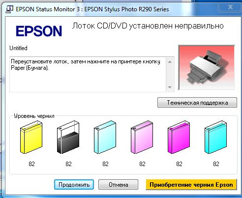

|    Сообщение #12 Отправлено 13 января 2010 - 17:22   unknown_person
Посмотрите сами, нормально это состояние или нет. Ну я почистил его
Сменил драйвера и программу на более новые, у меня Win 7 x64, теперь следующее пишет.
  • Прикрепленное изображение: 01.jpg
  • Прикрепленное изображение: ______.JPG
|    Сообщение #13 Отправлено 13 января 2010 - 17:51   ЮХа
Зачем нужно было менять "драйвера и программу", если раньше всё работало?
А не пытались отмыть грязь на маркере набело?
|    Сообщение #14 Отправлено 13 января 2010 - 17:53   unknown_person
Грязь почистил, толку нет. А драйвера и программу посоветовали сменить в техподдержке Epson. Только толку нет.
