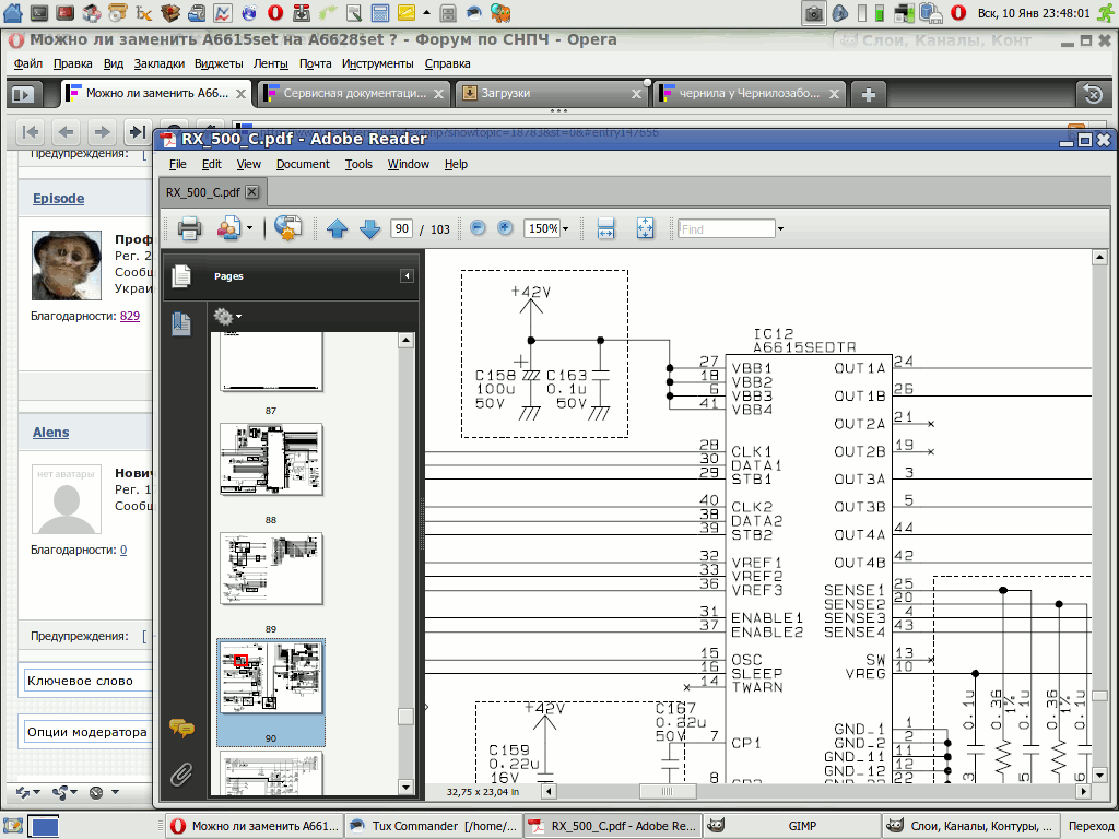

Вот Ваши дрова 6615:
Сервис мануал на RX500 можно взять у меня в подписи (вводите в поиске указанные цифры и выбираете "отображение результатов в виде сообщений").

| Сообщение #5 Отправлено 11 января 2010 - 17:16
Episode спасибо.
Схему RX500 я смотрел то, но в мануале указана мамка С544, поэтому сначала не принял во внимание.
То что в моем 620 стоит все же 6615 это хорошо, т.к. есть мамка от С65 на разбор, хоть на ней и распаяно на заводе 6628, а по мануалу идет 6615. Скорей всего это совместимые микросхемы.
