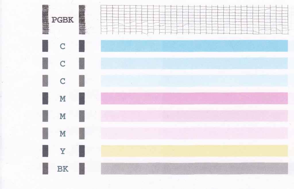

После установки СНПЧ на МР 540 тест дюз выдает полосы на пигмент PGBK. Как положено дал отстояться, чтобы вышел воздух, место соединения шлейфа с картриджем залил герметиком на случай подсоса воздуха, раз пять уже делал глубокую очистку- ничего не помогает- полосы остаются. Качество печати текста ессно отвратительное. Кто поможет?

КАТ
Читал, в том числе и статью про засоры. Интересно с чего-бы? менял все цвета- остальные печатают корректно К сожалению скан добавить почему-то не получается, (заранее предугадывая стрелы в свой адрес- Да! фак по загрузке фото читал- вес 94кб, но после загрузки скана пишет ничего не загружено) прежде чем начинать чистить головку как раз и хотел проконсультироваться со специалистами подобными ВАМ. Если интересует дополнительная инфа- пожалуйста, готов предоставить по возможности. Чернила Интекс, СНПЧ картриджная, принтер ошибок не выдает. Получилось, прошу прощение за качество

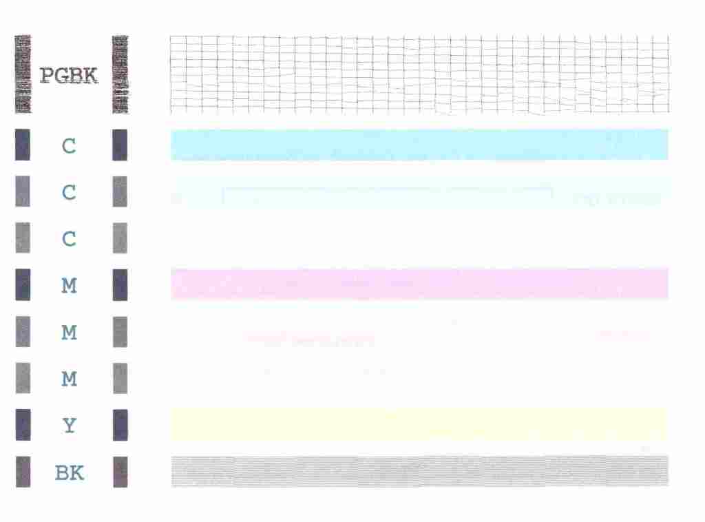

...да, по второму скану лучше видно... ...смесь чернил в головке, головку необходимо срочно промывать, пока ещё можно промыть. Чернила Инктэк - не С905 случайно? - если они, то пигмент лучше поменять на пигмент другого производителя ( если головка промоется ) - про С905 много в форуме говорили, и насколько помню - даже состав промывочной жидкости для него не смогли подобрать - при сильном засоре головку спасти не всегда удаётся...

...С902 - это не так уж и плохо, плохо стало от того, что они смешались с теми чернилами, которые использовались до них, и эта смесь "свернулась" как сворачиваются несовместимые краски. Не обязательно покупать специальную промывочную жидкость, можно и бытовой химией - про это в ФАКе есть...
...от того, что головка сверху залита чернилами, такой печати быть не может ( по крайней мере мне такого не встречалось ) - такой скан более характерен при засорах печатающей головки комками свернувшихся чернил ( ...кстати, в статье про засоры, ссылку на которую я вам дал ещё в Post #2 есть сканы, такие же, как у вас, и дано объяснение... ...а вы говорите, что читали :( )...
