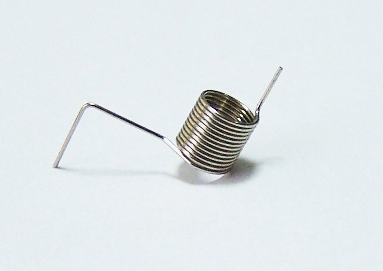

| Сообщение #8 Отправлено 06 января 2010 - 10:38
Добрый день.
Сегодня решил разобрать принтер и посмотреть подачу СДДВД. Снял основной узел (разделил корпус и все остальное), а на дне оказалась пружинка. Похожие стоят на датчиках, но осмотрев датчик подачи бумаги (с обратной стороны парковки) и впереди датчик наличия диска. Оба нормально функционируют (при нажиме возвращаются в исходное положение). Собственно вот сама пружинка:
Подача СДДВД работает нормально. Никаких сбоев при переключении не наблюдается.
Место пружинки найдено. Установлена в механизме прижима СДДВД лотка.
| Сообщение #9 Отправлено 06 января 2010 - 12:58
Ситуация немного изменилась.
Теперь при печать дюз, лист выезжает из под роликов примерно на 1,5см, потом немного заезжает обратно (0,5см), происходит какое-то "типо" переключение и стопор. Как будто датчик на каретке пытается определить бумагу и у него ничего не получается. Вновь проверил печать пробной страницы - все отлично.
