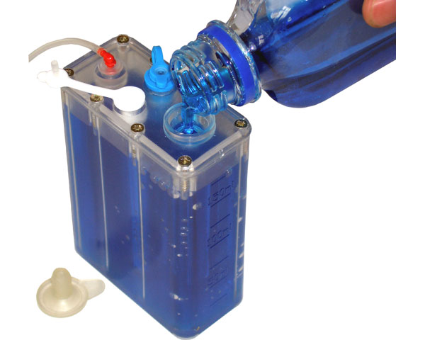

приветствую. приобрёл принтер вместе с снпч, р270 капсульная снпч + доноры ПРО-6, с снпч дело раньше не имел, начитываюсь, возник один вопрос, как я понял в данной конструкции доноров 3 камеры - чернильная, воздушная, и чернильная малая. Почитал FAQ, там пишут что в ВО не должно быть чернил вообще, если есть то либо доноры не герметичны либо не правильно были заправлены, но если исключить эти два фактора, у меня все три отсека ровные, в каждом по одинаковому количеству чернил, это так и должно быть? чтоб понятнее было вот картинка.
PS с дюзами все нормально, печатает отлично
  • Прикрепленное изображение: Add_InkTanks_Pro3.jpg

Там нет перегородок там 2 трубки одна воздушная толстая а 2я захват чернил со дна донора таким образом там работает товарищ мариот

тоесть камер как таковых там вообще нет? просто ёмкость с двумя трубками?
нашёл вид внутри
http://www.reseters.ru/index.php?act=atta...ost&id=9120
а в этой трубке которая под воздух, не имеет значения есть ли там чернила или нет?

|    Сообщение #5 Отправлено 02 января 2010 - 07:38   Vairen
не ПРОШКИ насамом деле очень клёвые доноры! а краска в воздушной трубке может быть только по причине 1 неправильной заправки донора( смотри инструкцию на донорах) или негерметизации самого донора начнёш ЧеПяТаТь она сама от туда конечно уйдёт, а можно выгнать самому путём пережатия шлейфа открывания воздушнозаправочного отверстия и нагнетания давления в эту камеру (тем самым вытесняя чернила из воздушной трубки) закрытием воздушнозаправочного отверстия
|    Сообщение #6 Отправлено 02 января 2010 - 10:39   diabolic2009
да я к тому спрашиваю, что у меня был фонтан из за перепада температуры ( в двух из шести донорах), вот думаю может они там и остались в ВО.
