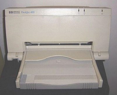

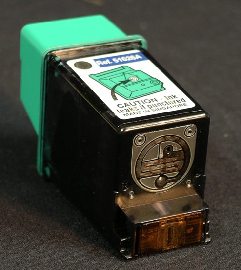

Ниже фото принтера и его картриджа.
СНПЧ для винтажного Deskjet 400 прошу совета/подсказки для построения СНПЧ
| Сообщение #1 Отправлено 31 декабря 2009 - 01:19
Попал мне в руки вполне рабочий HP DeskJet 400. Как принтер для резервной печати листингов меня он устраивает более чем, конструкция надежная, да и чему там ломаться. Одно большое НО - картриджи для старичка слишком дорогие. Посему было принято решение снабдить принтер СНПЧ. Промышленной СНПЧ для этого принтера, насколько я знаю, не существует, опыта построения таких систем у меня нет, а потому прошу помощи в этом нелегком деле - как сделать для DeskJet 400 систему непрерывной подачи чернил?

где то в гараже у меня такие птеродактеры две штуки сохранились.
Но по той же причине что картриджи дорогие, да и технически он меня перестал интересовать - получили отставку. После праздников надо будет раскопать. Там картридж мешочного типа, как и 6615, с отрицательным давлением внутри мешка. Скорее всего что снпч для него скострополить можно, работать будет. По крайней мере на принтере НР845 такая система работала успешно.

Пока гараж откопают от снега - снимите крышку картриджа (голубая верхняя часть), заполнитенижнюю часть поролоном (желательно взять из картриджей, т.е. не мебельным).
Поролон будет удерживать чернила. Т.е. отрицательное давление уже не нужно, соответственно верхняя часть уже не нужнА!
Заполните емкость с поролоном чернилами. Пусть ПГ дает на салфетке хороший отпечаток, но и не течет уже - нет капли

вообще то НР лидер по НЕЗАСЫХАНИЮ голов, конечно при соблюдении других правил эксплуатации.
Недавно НР К5400 после вынужденного простоя в рабочем состоянии около полугода, был успешно извечен с верхней полки, и так же успешно запущен в работу. Потребовалась всего одна штатная прочистка и принтер показал 100% тест дюз ( у этого принтера это 1056х4=4224 дюзы).
Это подтверждалось уже не первый раз, но только для принтеров с закрытым чернильным трактом. Т.е. контакт чернил с воздухом происходит только на выходе дюз.
Частично похожую конструкцию имеет и ПГ принтера Нр400. Но если Вы его переведёте на поролон, то все эти преимущества как раз таки канут в лета.

нет не подойдёт. Памперс из войлока, а здесь если и получится что , то для этого понадобиться поролон от цветных картриджей типа hp6625.
