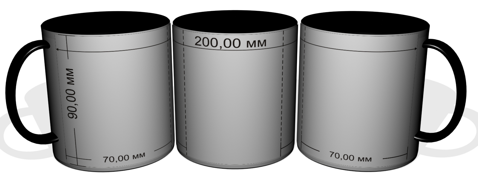

|    Сообщение #22 Отправлено 29 декабря 2010 - 17:30   AngelOK

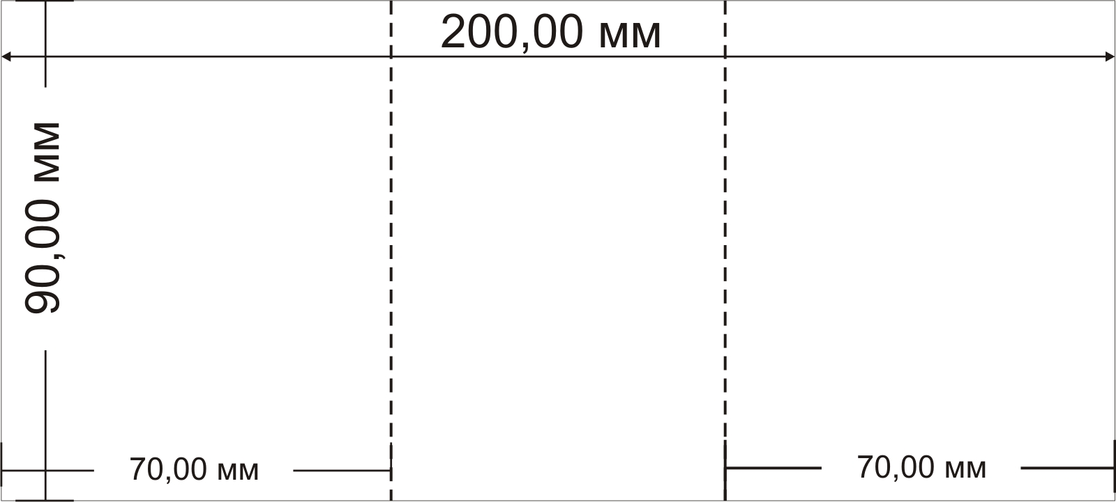

Прикрепленное изображение: 002.jpg Прикрепленное изображение: 001.jpg
Взято отсюда

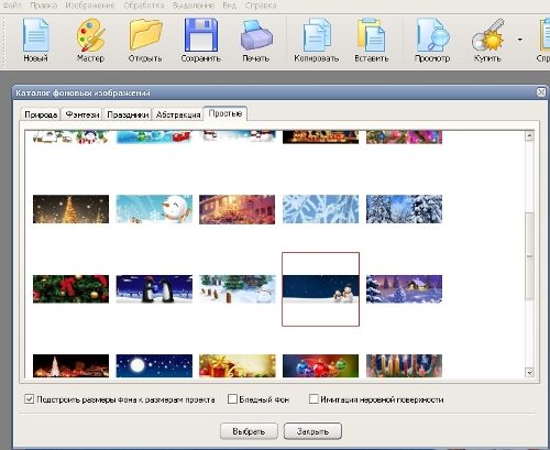

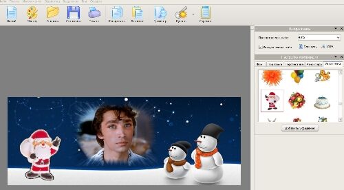

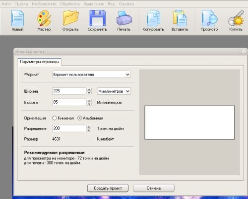

Предновогодняя толчея клиентов вынудила искать нетривиальные решения для увеличения скорости подготовки шаблонов и картинок для сублимации на кружки.
Получилось дешево и сердито, по скорости намного быстрее, чем подобные работы в Фотошопе.
Итак используем программу Мастер коллажей, или аналогичную отечественных разработчиков.
В папке с программой находим папку с образцами фонов для коллажей.
Настригаем десятка 2 или 3 размерами пропорциональными области печати на кружках.
В папке с программой находим папку с примитивами- украшениями- вырезками на прозрачном фоне в формате
.png и .gif . В эту папку скидываем весь соответствующий новогодний клиппарт.
В папку с текстурами также добавляем кучу текстур новогодней тематики.
И вперед, процесс пошел.
Прикрепленное изображение: 1.jpg Прикрепленное изображение: 2.jpg Прикрепленное изображение: 5.jpg
Очень простые монтажи на которые в Фотошопе уходило до 5 минут
выполняются в Мастере коллажей буквально за 30 секунд.

|    Сообщение #25 Отправлено 19 января 2011 - 09:47   kamik
AngelOK
у меня размер другой - 20х8 см, так как кружки пошли с дефектом снизу, ободок выперает, пресс недожимает и в результате по низу изображение размыто и не четкое

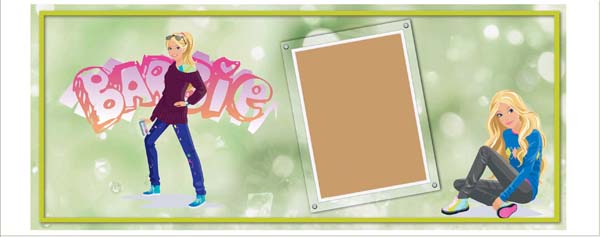

|    Сообщение #32 Отправлено 07 марта 2012 - 04:57   ugrinov_ss
Шаблон для кружки. Тематика детская.
Прикрепленное изображение: кружка_013.jpg
Формат psd, слои включены, размер 18,3 Мб Скачать
