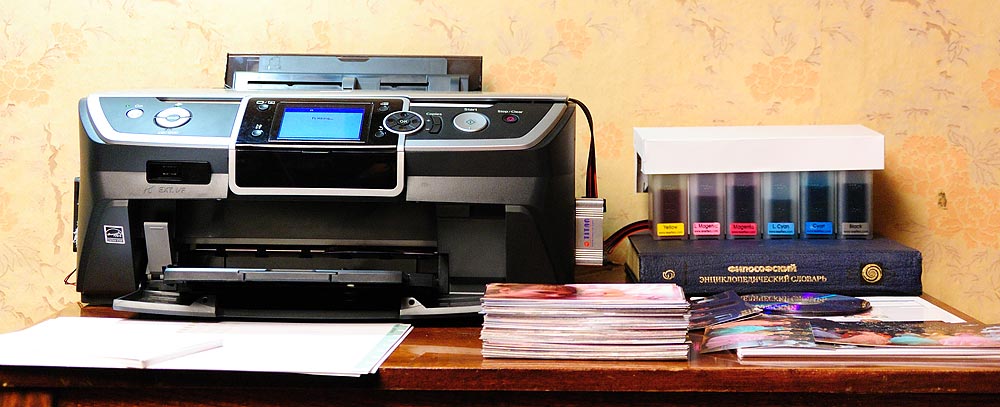

1. Epson R390 (куплен в октябре 2009), принтер профилирован. Пробег около 700-1000 фото.
2. СНПЧ SuperPrint от Resetters на капсулах с донорами PRO, заправленными под Марриоты (с воздухом где надо и т.д.). Система стоит с самого начла, даже родные картриджи не ставил.
3. Чернила InkTec E010
4. Фотобумага Lomond Glossy 230 (10x15, 20x30)
Вот так у меня установлен принтер и доноры:

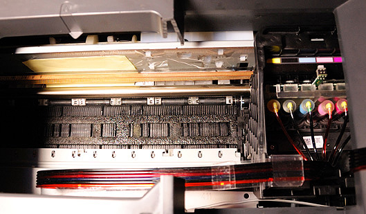

Вот капсулы и шлейф. Все подключено согласно инструкции.
Еще проклеена задняя стенка скотчем и установлены вентеляторы по бокам принетра. Слева на вдув, а справа на выдув. Включение вентеляторов от геркона во время схода головки с парковочного места. Эта модернизация решила проблему пачканья бумаги роликом захвата бумаги.

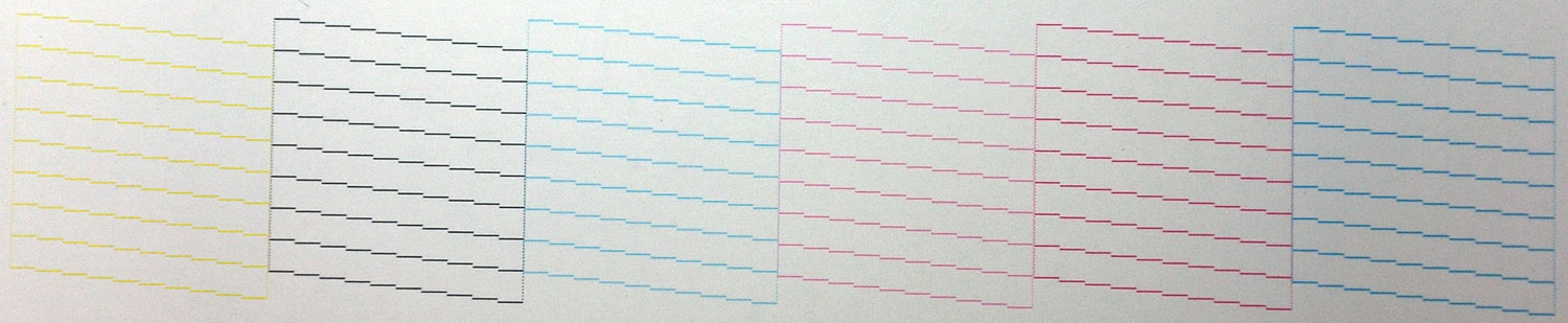

Вот тест дюз, сделанный сразу же после сегодняшней печати 150 фото 10х15:
Прошу прощения за искажения, снимал фотокамерой, т.к. сканера у меня нет.

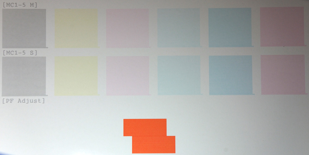

Вот тест дюз из какой-то программы (не помню какой):
Тут видно, что сами дюзы очень ровные и без прерываний, а вот оранжевые прямоугольники уже полосатые.

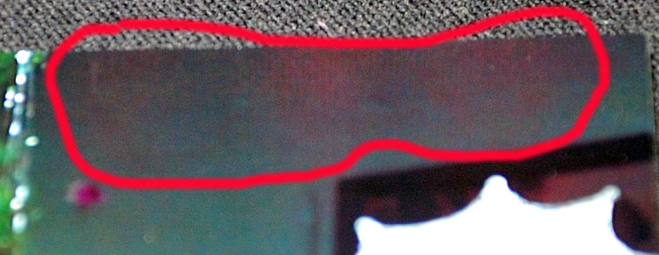

1. Собственно проблема следующая.
В конце фото, в левой стороне, появляются 2-3 непропечатки бордового цвета. Откуда они там берутся не совсем понятно. Заметно на темном фоне. Когда появилась проблема тоже не знаю. Случайно заметил. Так же на некоторых участках заметно мелкое полошение, которое не замечаешь, если не приглядываться.

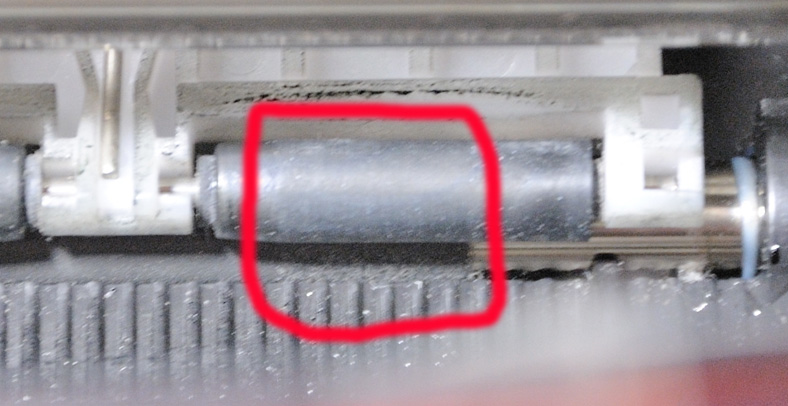

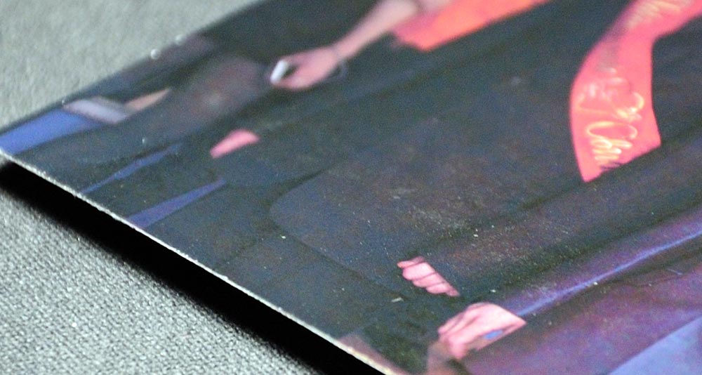

2. И сегодня появилась еще одна проблемка. На фотографиях появляется грязный отпечаток. Только это не краска, а как-будто мелкий ворс:
и мажет его, скорее всего вот этот валик:
Стоит ли снимать нижний и верхний вал для прочитски? Или проблему можно решить по другому? И что попробовать сделать с полошением?
P.S. Форум читал, проблему с бордовыми пятнами встречал (фотография с собакой), но решения в той теме не было.
R390 отпечаток мажет вал и полосы в конце фото следы от валика протаскивания (не захвата) бумаги

Проблема, скорее всего, с энкодером, укладкой шлейфа, и, возможно, балансировкой (не видно, как заправлены капсулы и не известно, как заправлены доноры). Ворс и грязь на отпечатках - следствие работы кулеров. Медаль всегда имеет обратную сторону, а палка - второй конец.
Валики можно почистить, не вижу с этим проблем...

А можно это сделать не разбирая весь принтер? Например, если попробовать прогнать через них влажную бумагу или как-то так? Есть проверенные методы?

Пропитанная влажная бумага наверняка застрянет внутри принтера. Её просто намотает на валы.
Ведущий вал может пачкать только обратную сторону отпечатка. Пачкает? Тогда прогоняем обычную офисную 80гр/м кв. бумагу до посинения, вернее - до полной очистки.
Если пачкают только прижимные валики, то можно их немного поднять вверх (они подпружиненны и легко подымаются) и протереть той же ушной палочкой. Можно смочить ее дистиллировкой...

Нет, про пальцы знаю, там немного не так. А здесь выглядит как ворс от бумаги. Т.е. как-будто по отпечатанной фотографии войлочным валиком проехались.

Episode (31st December 2009 - 02:39 PM) писал:
Сделал так, как вы написали - грязь на отпечатках пропала.
Искренне благодарен!
