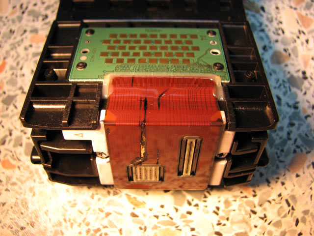

Принтер PIXMA iX5000, на нём прогорел шлейф на ПГ, в следствии чего выдал ошибку оператора. В наличии был принтер iP3000, по внешнему виду и маркировке ПГ одинаковы. Взял с 3000 ПГ и поставил на 5000. Принтер принял голову без проблам, пустил на печать, печать пошла но с принта выходят чистые листы. На материнке нашол предохранитель и транзисторы, прозвонил, целые. Шлейф от материнки к каретке целый, следов подгорания нету. Ради интереса перепоял микросхему RL564K71W, без изменений. У меня подозрение такое как будто на ПГ неидет питание. Как это можно проверить???
Если у когото есть какието соображения по этому поводу, поделитесь мыслёй. :)

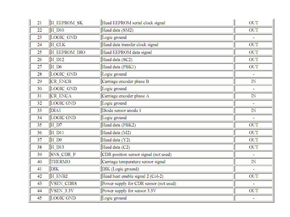

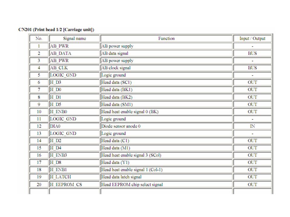

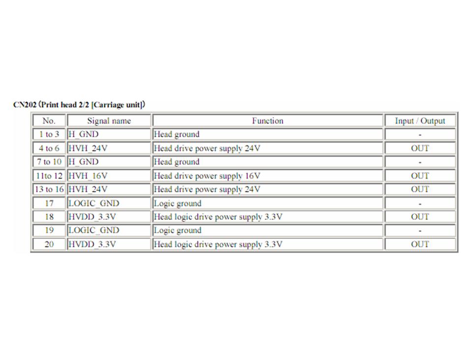

Уж сколько раз твердили миру... (с), что шины данных с контроллера на печатающую головку на струйниках Canon ( ...практически на всех...) идут напрямую, без защиты и развязки, и если в головке происходит замыкание питания термоэлементов ( 24 вольта ) на шины данных ( рассчитанные на работу с сигналами амплитудой 3.3 вольта ), то на выходном каскаде, транзисторы шины контроллера просто сгорают как предохранители, и с выхода контроллера на головку ничего не идёт.
И не всегда головы сгорают таким образом:
чаще бывает, что прогаров не видно, но 24 вольта коротит на шины, и не всегда это тестером проверить можно...
Я уже не раз про это говорил здесь в этом форуме, и в других, да и не только я... ...не желаете учиться на чужом опыте - похвально, приобретайте свой.
...и чтобы легче было приобретать - вот вам распиновка разъёмов платы управления, в которые подключаются шлейфы каретки:
...разбирайтесь, какие сигналы идут, какие нет, и из-за чего они не идут - флаг в руки, но я вам в этом не помошник, я ещё лет десять назад на подобные разборки потерял кучу времени ( тоже не слушал старших - думал, я умнее их
Может вы и найдёте решение для одного, частного случая - тоже хорошо, не найдёте - хоть попутно приобретёте знания по этому вопросу - и замечательно, знания лишними не бывают :D
В любом случае - удачи.
