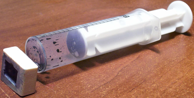

Было дело так: новый картридж 29А (3-цветный) после 2-х раз работы и недельного простоя засох - перестал печатать красный дюз (magenta). Промывал раз 10 жидкостью WWM Cl.06, потом Cl.04, и так, и эдак, сверху, снизу, так/сяк, наперекосяк. Помогало только временно. Кстати, лучше подходит именно Cl.06 (от пигментных чернил). Либо полосило, либо через пару часов опять начисто 'заклинивало' 1-2 дюза. Потом случайно нашел в инете способ отсоса :unsure: (вакуумирование). Вот отчет:
Нужно сделать эдакую ручную помпу с насадкой на ПГ.
Потребуется:
  • шприц (удобнее чтобы конец был по центру поршня, а не ближе к краю, - например, шприц 10 мл)
  • ластик средних размеров (эластичный, чтоб не крошился)
  • супер-клей
  • нож (лезвие, игла)
  • и, возможно, линейка и карандаш
  • а также емкость для слива чернил
Подготовка:
  • отрезаете ластик шириной с картридж (чтобы он смог закрыть собой всю область печатающей головки, а не только дюзы).
  • намечаете на нем с одной стороны по центру прямоугольник размером с ПГ (во время измерений не касайтесь ее)
  • по центру этой области проделываете сквозную дыру диаметром с конец шприца, но так, чтобы он входил плотно (аккуратно, не порвите ластик)
  • вырезаете эту намеченную область с одной стороны такой глубины, чтобы в нее могла поместиться печ. головка (дюзы), а борта бы закрыли ее вокруг (напоминает работу стамеской)
  • вставляете шприц с обратной стороны и склеиваете его с ластиком
Вот что получается:
Прикрепленное изображение: _____.jpg
Действия:
  • возьмите в одну руку картридж и прибор
  • плотно наложите прибор выемкой над ПГ
  • начинайте набирать в шприц. Из дюзов пойдут чернила и пробьют засор (достаточно около 1мл за раз), но не слишком медленно, чтобы хорошо прочистилось. Имейте ввиду, что выходящая жидкость должна быть черная, т.к. все чернила смешаются. Если же она цветная (голубая, синяя, розовая, красная, желтая, зеленая), значит не из всех дюзов текут чернила. В этом случае убедитесь, что прибор действительно хорошо тянет воздух, что он плотно приложен к картриджу и что на стыках с ластиком нет щелей, и продолжайте повторять.
  • повторите несколько раз
  • !протрите мягкой салфеткой ПГ и контактную площадку!
  • приложите салфетку к ПГ на 1 сек. Должны остаться четкие отпечатки трех цветов. Если цветов меньше или нечеткие следы - повторите отсос.
Преимущества метода: не надо разбирать картридж, не нужна промывочная жидкость. Стоимость метода: $1<, причем однократно.
Замечание: метод подходит для картриджей Lexmark и HP, но категорически неприменим для ПГ "Epson".
