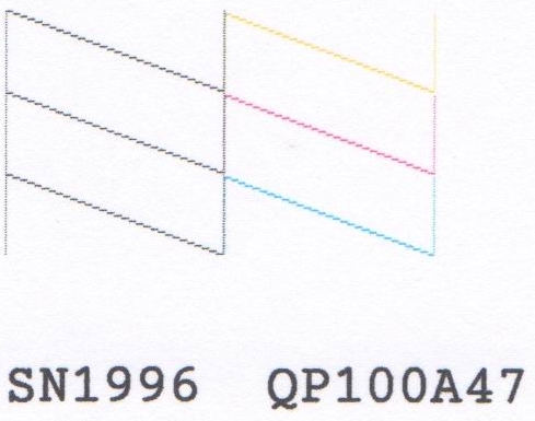

Принтер Epson TX 210 с комплектом перезаправляемых картриджей WWM, залиты водорастворимые ИНКTEC (предварительно промыл головку от фирменных пигментных чернил), пользуюсь InkSaver. Проблем не было несколько месяцев. Потом был простой недели три. Вчера отпечатал 30 страниц, принтер сказал что чёрный закончился, предложил заменить картридж (в тот момент было отпечатано пол-страницы). Картридж я переставил, потом пошло то что на фотографии (см. ниже). Картридж переставлял несколько раз - результат тот же. InkSaver отключал. Дюзы чистил, калибровку пытался сделать, ничего. В тесте дюз всё вроде как нормально, прорех и квадратиков нет точно.
В этой теме не нашёл фото проблемных участков, а у самого что-то похожее. Посмотрите пожалуйста вот на эту фотку (462 KБ) и скажите - это проблема чернил или головки? Вроде к категории "полосит" не подходит. Если это уже где-то было - ткните плиз носом ;) Спасибо.
ЗЫ есть банка чёрной краски от WWM, которая шла в комплекте с картриджами. Может промыть чёрный и залить WWM?

Прилипло что-то...волос может...мусор какой.
