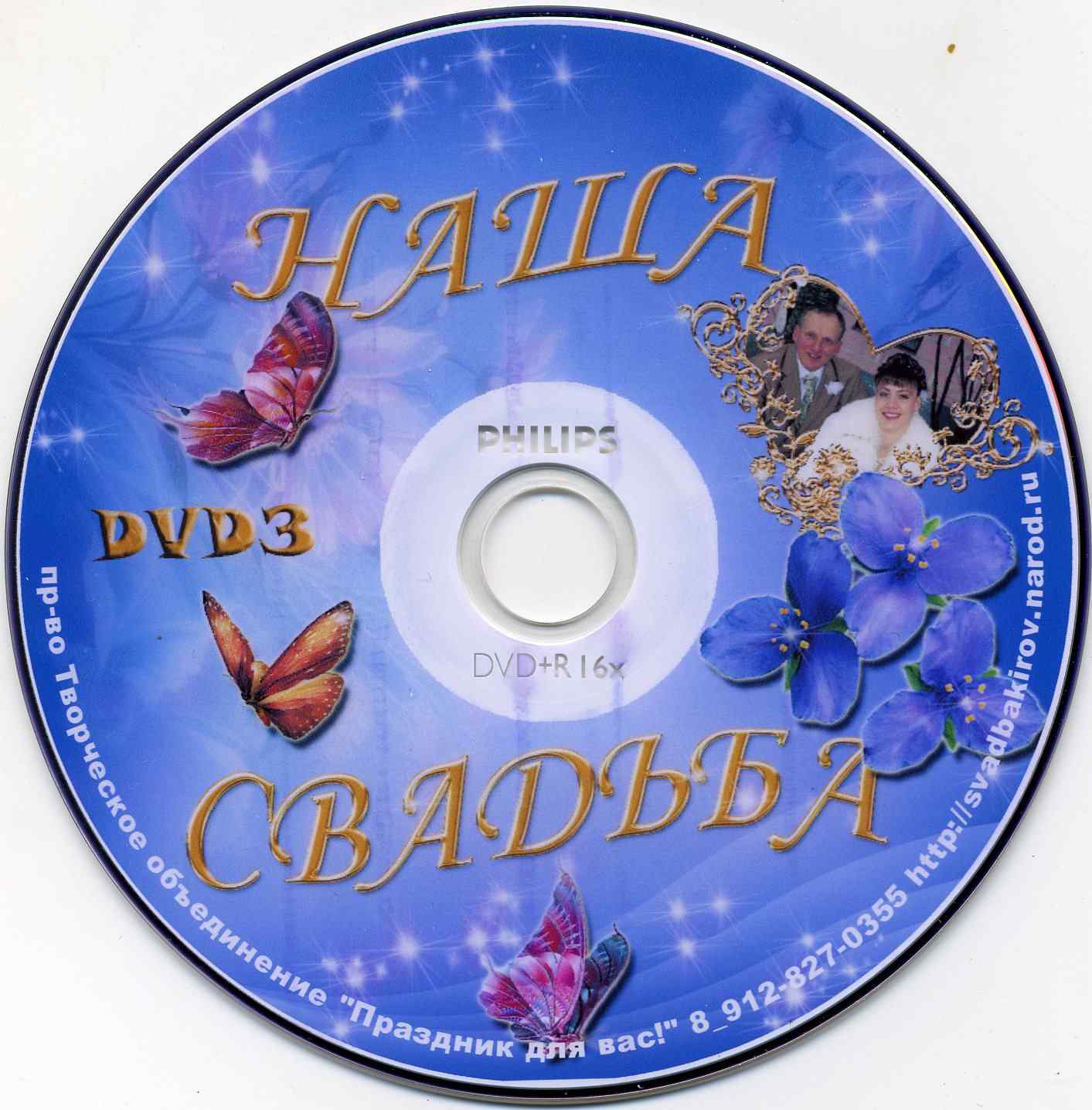

Вертикальные полосы при печати на дисках проблема печати Pixma IP4600

такой дефект возникает на дисках, которые покрыты PrinTable- слоем с нарушением технологии. Дело в том что InkJet лаки - это лаки с уф отверждением. И если такой лак нанесён толстым слоем, или мало экспонировался под уф потоком, или для нормализации лаков использовали присадки не соответствующие данному типу лака и пр. и пр. , то слой остаётся мягким и на офисных принтерах, у которых печать по поверхности CD - это всего лишь опция, а не основная ф-ция, будет наблюдаться такой дефект. Поэтому на своих принтерах для печати на CD я обязательно ставлю прижимные ролики в тех местах, где они не будут контактировать с основной поверхностью CD!

Возможно. НО я всегда пользуюсь именно этими дисками и до недавнего времени все печаталось на них безупречно.

и такое тоже возможно. У меня были случаи, когда из всего Сake (100 шт), всего 10 были дефектные, а остальные нормальные. А было и такое когда из 100 - чуть ли не все 100 хоть бери и выкидывай.
Немного спасает лаковая защита после печати, и лучше лак полуматовый или текстурированый.

"После печати" было бы что лаком покрывать. А когда вылезает с лотком вот такой полосатый, как его заказчику сдавать... Рекомендуете проверить на дисках другого брэнда? Или в СЦ бежать?

сц не спасёт. Ну подумайте сами: что они могут сделать? Уменьшить силу прижима ролика? Так она в норме.
Не мешало бы конечно проверить насколько легко вращаются ролики (не клинит ли их при вращении?). Но если Вы говорите что на фото бумаге всё нормально, то это не при чём.
Поменяйте бренд. Ваши диски тоже не из дешёвых, поэтому поле деятельности широкое. Возьмите НР - мне они нравятся.
P.S. А эти диски можно попробовать прогнать через уф печь. Мне иногда такое помогало (но со сто процентной уверенностью не берусь утверждать).

Хотя б пусть в СЦ ролики проверят, и то польза будет. Ведь нормально же печатало. И Philips меня вполне устраивает.

Ну а если ребята из СЦ возьмут и тупо растянут Вам пружины (уменьшая этим нагрузку). И как следствие, со временем лоток начнёт проскальзывать.
В какой тогда сервис Вы его понесёте?
Ну а по большому счёту, ДЕЛО ХОЗЯЙСКОЕ.

Отвез в СЦ. Сказали, что это явно надавыши кинематики. Обещали разобраться. Принтер на гарантии, и я ничем не рискую - всегда могу взять новый.

Как обещал, говорю результат. Принтер пробыл в сертифицированном СЦ 3 недели. Были консультации с московским представительством Кэнон - результат нулевой. Идентифицировать причину (неисправность) и отремонтировать принтер так и не удалось. Выдали справку о неремонтопригодности - заменил на IP4700.
