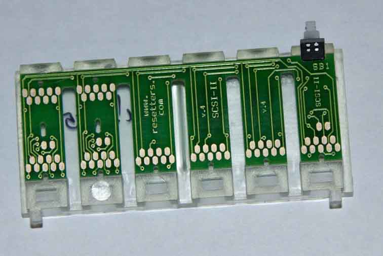

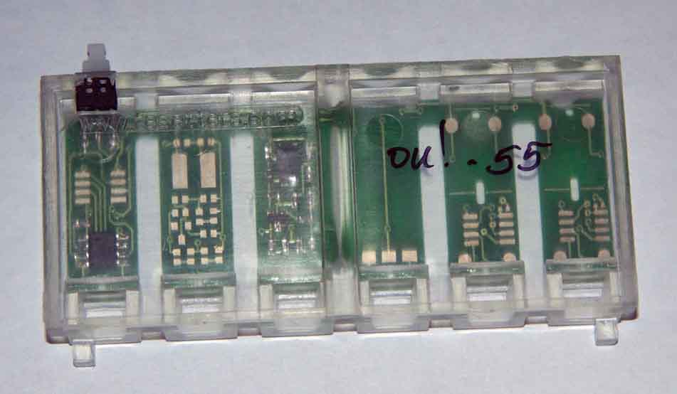

Установил сегодня суперблок-270 и выявилась весьма не приятная проблема, при печати листа А-4, в самом конце листа по очереди заканчиваются чернила во всех картриджах и естественно лист оказывается испорченным, что необходимо сделать, что-бы этого избежать. Суперблок покупал в магазине Resetters/

Дак в том то и дело, что при начале печати все картриджи заполнены на 100%, при печати визуально уровень чернил не уменьшается, но в конце листа вдруг выпадает сообщение об окончании чернил в одном картридже, обнуляешь и потом еще пару картриджей просятся замениться. Плиз может это брак супер чипа.

Недавно наблюдал похожее явление: перед началом печати счётчики полны, ближе к концу ЛЦ вдруг почти ноль.
Но лист допечатал.
Полагаю, проблема может быть связана с контактом (креплением планки и вибрацией).
Но лист допечатал.

выложу завтра, сегодня ни как. Склоняюсь к плохому контакту, только где усилить его, особенно часто выпадают лигт магнена и магнета, желтый уже начал понижаться в статус мониторе.

Результата от протирки спиртом ни какого, для чипа, для печени наверное есть. Пришел по почте на той неделе, в выходные поставил СНПЧ и супер-пупер блок, СНПЧ встала и готова печатать, а вот супер блок против. Принтер: R-270 соответственно Epson. Адрес в личке.
