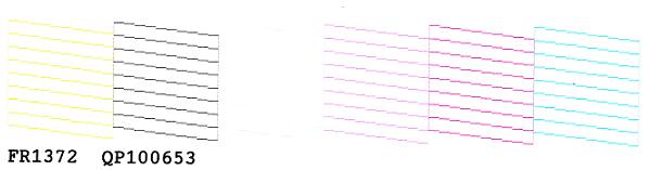

Имеется принтер Epson R270, который полтора года используется совместно с СНПЧ RDM-Kit. Система картриджного типа, чернила InkTek, либо Inkmate. В последние месяца 3 постепенно прогрессируя, стали появляться горизонтальные полосы при печати на обычной бумаге формата А4. Тест дюз показал отсутствие светло-синего цвета.

Ну я так и действовал по той самой схеме, которую Вы описали. И шприц засасывает жидкость достаточно легко во всех каналах, кроме одного. Вот в этом одном и проблема (светло-синий, его видно на приложенном скане в моем самом первом посте). Я описал свои действия постом выше.
