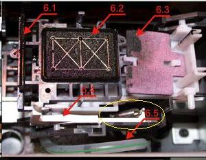

Roshan, я бы с удовольствием, но нет такой возможности. Это то место, где паркуется головка, там перо для чистки ее и трубка для памперса.
|    Сообщение #4 Отправлено 20 декабря 2009 - 12:12   rrrr
Может эти фото помогут.
|    Сообщение #5 Отправлено 20 декабря 2009 - 12:28   slv
Этот механизм то подымается(когда парковка) и опускается(когда печать, опускается и перо для чистки), там Г-образный рычаг. На его конце есть вроде бы место для пружинки, но где тогда второе место... Да и куда установить вторую пружинку... Если вынуть этот механизм из корпуса, то за ним тянется трубка в памперс, а в корпусе, откуда его вынуть есть зацеп для пружинки, а где второй - непонятно... Пружинки то 2. Фото не помогло, но все-равно спасибо.

А это не та пружина?
Прикрепленное изображение: details.jpg
|    Сообщение #8 Отправлено 20 декабря 2009 - 12:41   slv
Если бы можно было в сервис мануале увидеть пружинки- то не спрашивал бы... Да и не могу найти сервис мануал именно для Epson Stylus C43. Думал на форуме есть спецы, которые видели "эти пружинки" в действии... На фото похожий рычаг, но не видно куда второй конец пружинки крепится да и второй пружинки не видно.

|    Сообщение #19 Отправлено 21 декабря 2009 - 07:59   slv
Episode, спасибо Вам большое за ответы. Дело в том, что я не знаю, две там должно быть пружинки или одна. В С-М нет пружинок вообще, а узел есть- я его прикрепил вложенным рисунком почти в самом начале топика. Пружинок слетевших увидел две. По С-М не разобрался- поэтому и обратился к форуму. Что я сделал не так? Если Вы знаете конструкцию этого механизма этой модели, то подскажите мне. Одна пружинка цепляется одним концом за Г-образный рычаг, а вторым концом в зацеп корпуса капы, если вынуть капу с трубочкой вместе для памперса? А больше здесь нет пружинок? Тогда перекос капы какой-то наблюдается...Если Вы имеете возможность, покажите мне этот механизм этой модели, ексли нет- тогда извините, что побеспокоил. А что мне фотографировать- кучу разлетевших деталей- и что это даст?

Вообще, вспоминая как работает этот узел, там должно быть две пружинки. Одна серьезная, поджимает весь узел парковки в ПГ, вторая поменьше, для защелки-фиксатора парковочного узла в верхнем положении.
