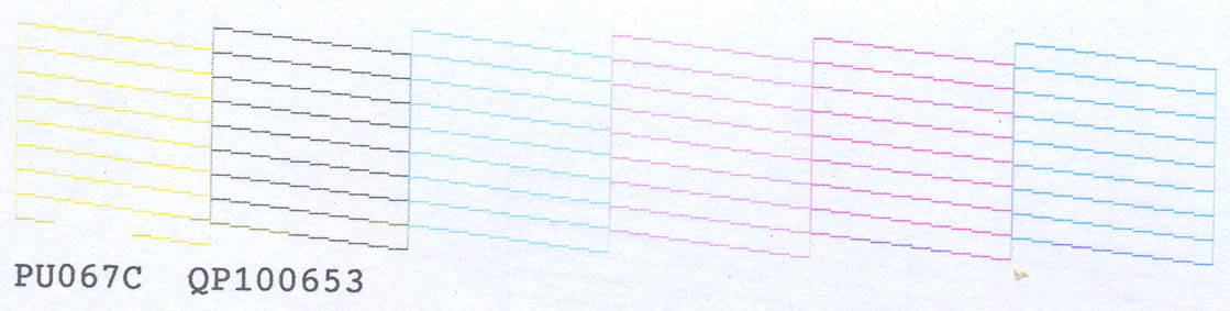

неделю назад заполосила Магента, прочистка через драйвер не помогала, сделал так назаваемый бутерброд- с прочищающей жидкостью от того же JetPrint (пахнет нататырем), Магента появилась вся, но непонятная вещь произошла с желтым и черным, на нижних(по ходу печати) дюзах вместо желтого черный, а у черного наоборот желтый, в некоторой степени такая же диффузия у крайних синего и магенты.
прочистка через драйвер естественно не могла. прочитал на форумах про Мистер Мускул для стекла зеленого цвета. взял новые перезапр. картриджы, залил их этим ММ, поставил их вместо снпч, сделал несколько драйверских прочисток, потом распечатывал штук 10 листов А4 с полноцветом, пока листы не стали выходить чистыми и приятно-пахнущими), затем слил из картриджей ММ, залил в них простую кипяченную воду (не дистиллированную), и также делал несколько прочисток и несколько распечаток А4, потом еще и капу промывал от ММ. все. поставил снпч- тест дюз - воз и ныне там.
что такое же с головой? принтера в смысле(с моей уже все понятно)))
снпч и чернила jetprint в дюзах желтого примесь черного задолбался уже с этой снпч

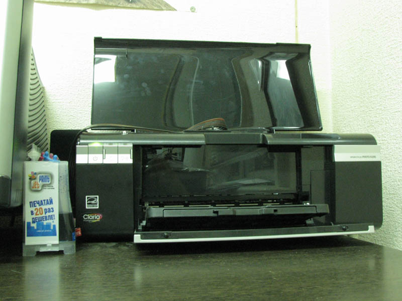

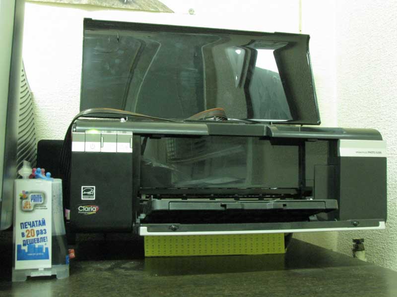

сегодня утром поднял принтер примерно на 3,5 см, (уровень чернил в донорах стал даже ниже уровня выхода бумаги) сделал прочистку, потом распечатку полноцвета А4, потом тест- результат такой же как и в первом скане- черные полосы на желтом.
решил оставить постоять на весь день, вечером вывел тест- все по-прежнему черные полосы(

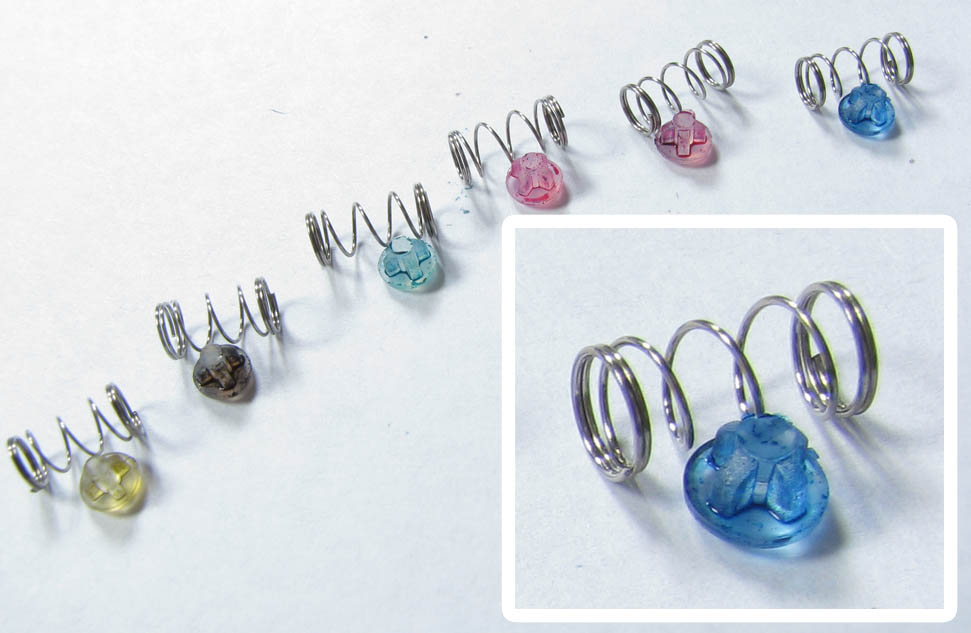

про ржавые пружины знаю не по наслышке, у меня еще есть R390, в нем как раз и заржавело как-то все, прочищал сам с помощью ММ, слава богу голова ожила, снпч поменял на нем с нормальными пружинами, сейчас все у него ок.
сегодня разобрал картриджы снпч на "больном" 295-м, сразу сфоткал пружины, все ок, фотку выкладываю.

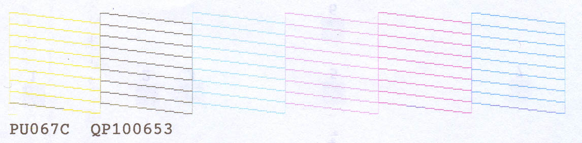

проблема решена- принтер работает. причина банальна- помню еще при первой же прочистке делал "бутерброд" с салфеткой. 2 маленькие частицы салфетки прилипли к голове видимо как раз между желтым-черным и циан-магентой рядами дюз. через салфетку и перетекали друг в друга. маленькие полуразложившиеся салфетки обнаружил когда перед съемом головы попробовал через трубку слива вытянуть шприцом прочистку(залил ее в картриджы), только собрался разбирать голову- увидел эти злосчастные кусочки бумаги. и где я прочитал про такой бутерброд?(((
