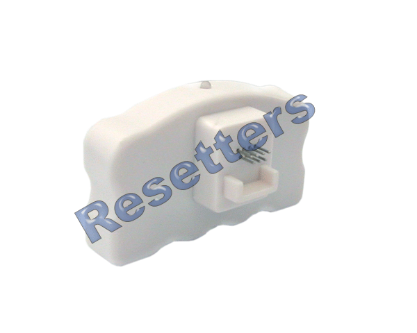

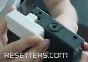

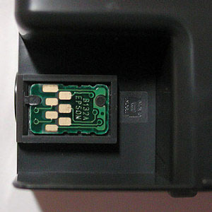

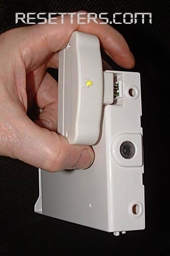

RS55 (YXD-368) разве не подойдет?
Прикрепленное изображение: prod_programator_RS55.gif
Прикрепленное изображение: rs55big.jpg
Прикрепленное изображение: rs55_big.jpg
Прикрепленное изображение: chipRS55.jpg
Подробнее...

Программатор RS55-II (YXD-368) прекрасно обнуляет картриджи для 7800,9880. Но, 9880 их потом не распознает как оригинальные, что в последствии ведет к отказу гарантии на печ. голову и отключение счетчика чернил. На 7800(9800) все прекрасно работает.
