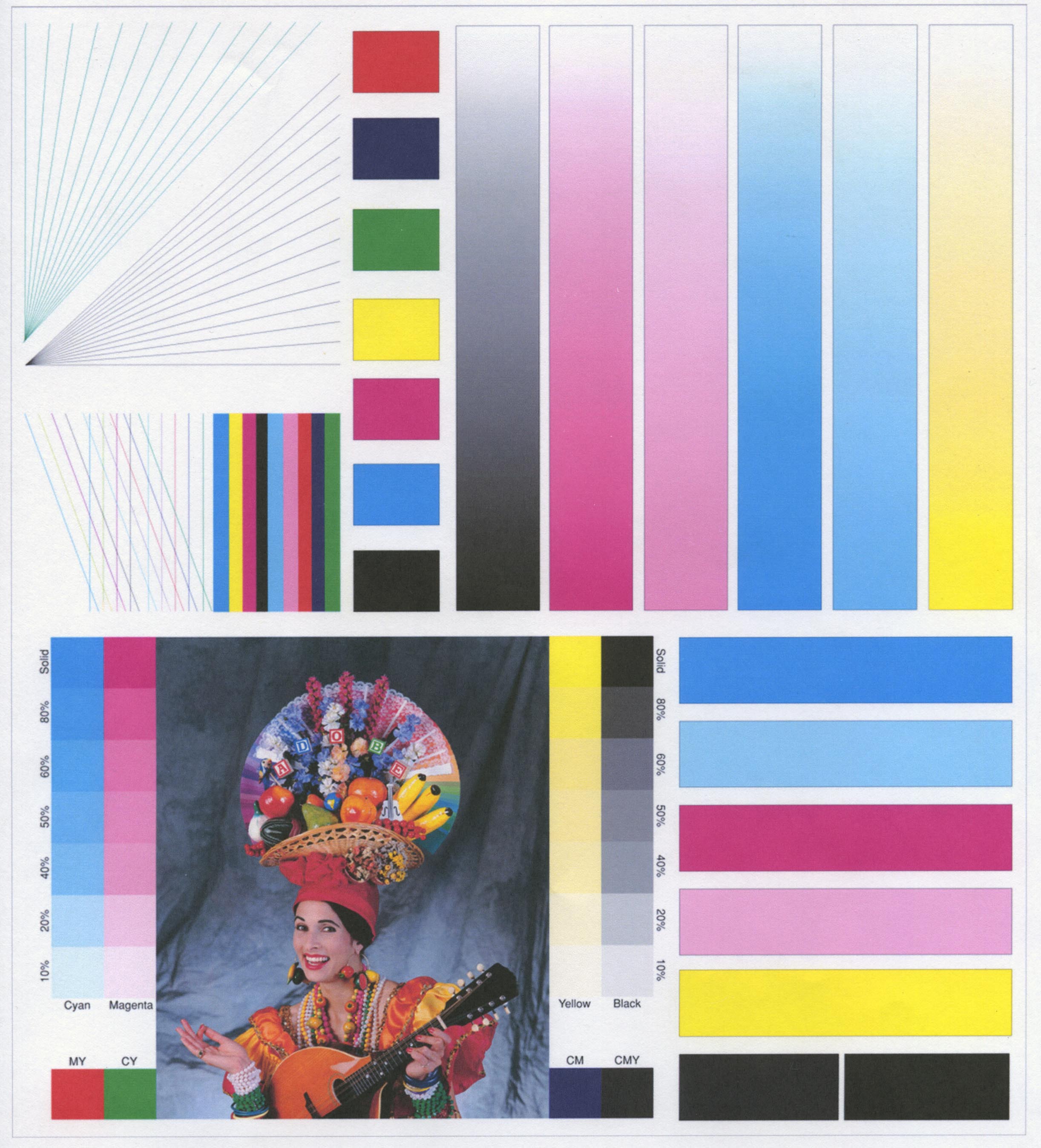

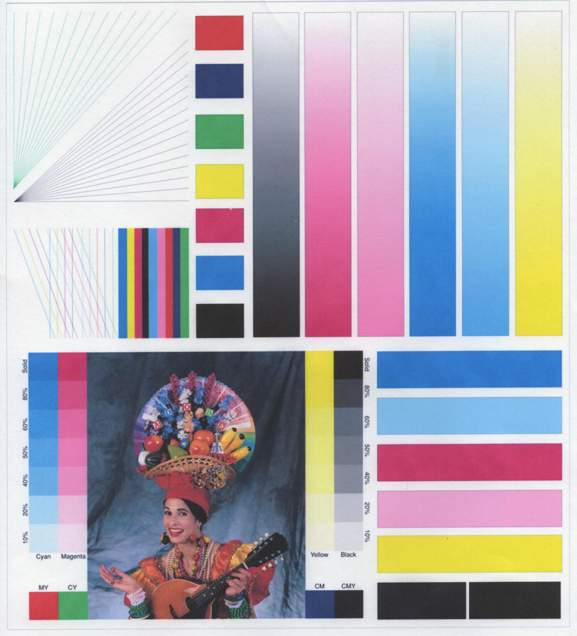

|    Сообщение #71 Отправлено 02 ноября 2005 - 19:59   Ocean-Arkh
коды на картриджи для R300
EPI-10048B
EPI-10048C
EPI-10048LC
EPI-10048LM
EPI-10048M
EPI-10048Y
- всё водянка
пигментных чернил/картриджей для R300 (по прайсу Элекона, Новосибирск) нет!
для эпсона пигмент представлен E0004 - всё пигментные 4-х цветные модели
и E10054 - для R800
EPI-9049 - это картридж аналог S020049 для Epson Stylus Color II (s)/820/1500
EPI-10049 и иже с ними у российского представительства нет, по сути это будут картриджи для R320 (у них T049x, чем отличаются от T048x не знаю, но чернила одни и те же, в смысле на банках E0005 - указано, что предназначены для t048x, t049x)
сравнение:
http://ocean-arkh.na...u/r300-demo.jpg
http://ocean-arkh.na...ru/c70-demo.jpg
принтера: Epson С70 + Epson R300 (все с снпч)
чернила: E0004 + E0005 (соответственно)
бумага: офисная Kym-Lux 80g
настройки: простая бумага, наилучшее качество
+ погрешность сканера Epson 1670
при внимательном рассмотрении видно, что при печати без профилей с70 выгоднее в цветопередаче и чёткость на пигменте выше, насчёт смазывания - не знаю, при смазывании пальцем на обычной бумаге пигмент не плывёт.... на глянце не пробовал...
с70 неделю без печати стоял - хоть бы хны - все дюзы работают, Doka, у тебя видимо смешение чернил в головке было, вот и забивался yellow, или же ваши официалы некондицию подсунули

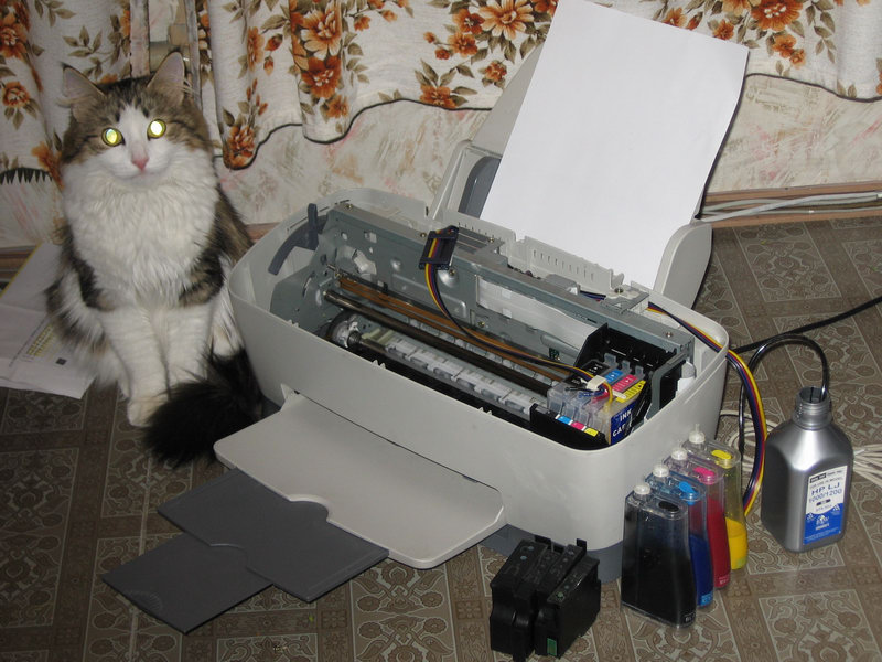

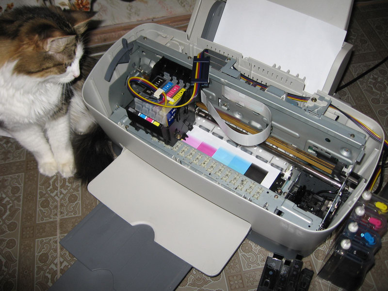

|    Сообщение #74 Отправлено 22 ноября 2005 - 20:26   Ocean-Arkh
C70 - первый персональный из пигментных принетров Epson (вообще на пигменте работает вся серия "C" начиная с с63, а также Photo 2100, Photo R800/R1800
Оригиналы to321/2/3/4 - bK/C/M/Y
верно отмечено, что EPI-9032B/C/M/Y - картриджи InkTec к этой модели.
В новом каталоге который Inktec прислали мне 3 недели назад, вообще нет картриджей начинающихся с "Е", все с "EPI".
и?! читаем мой топик внимательно, цитирую:
для эпсона пигмент представлен E0004 - всё пигментные 4-х цветные модели и E10054 - для R800
т.е. тут я речь веду о чернилках:-)
кстати снпч-ха тож с элекона привезена была:
http://ocean-arkh.narod.ru/c70-w1.jpeg
http://ocean-arkh.narod.ru/c70-w3.jpeg
а на глянце на днях попробую (Wellprint 180g, Lomond 150g)
а вообще принтак вместе с снчп хочу этот продать, т.к. он печатает быстро, но без полей увы никак:-(
