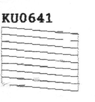

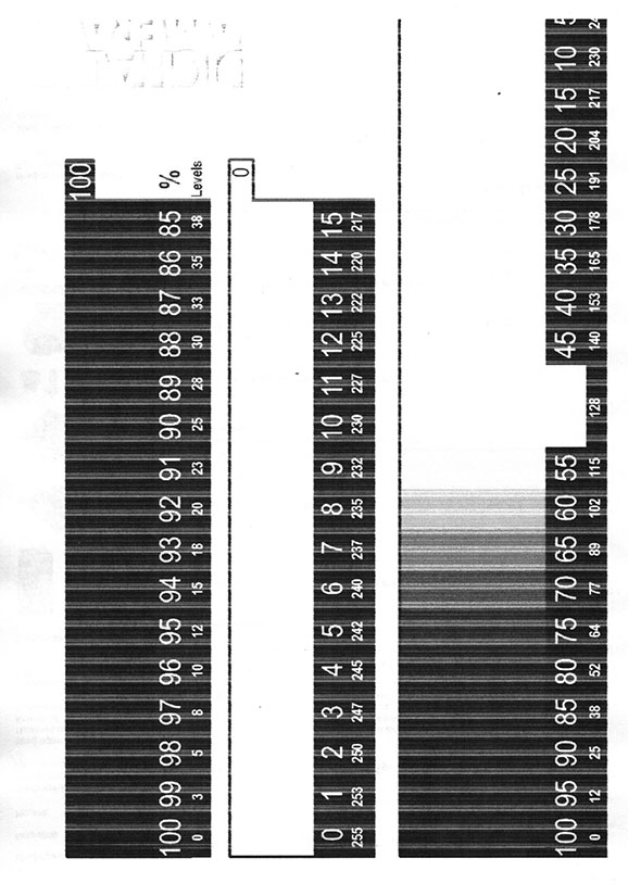

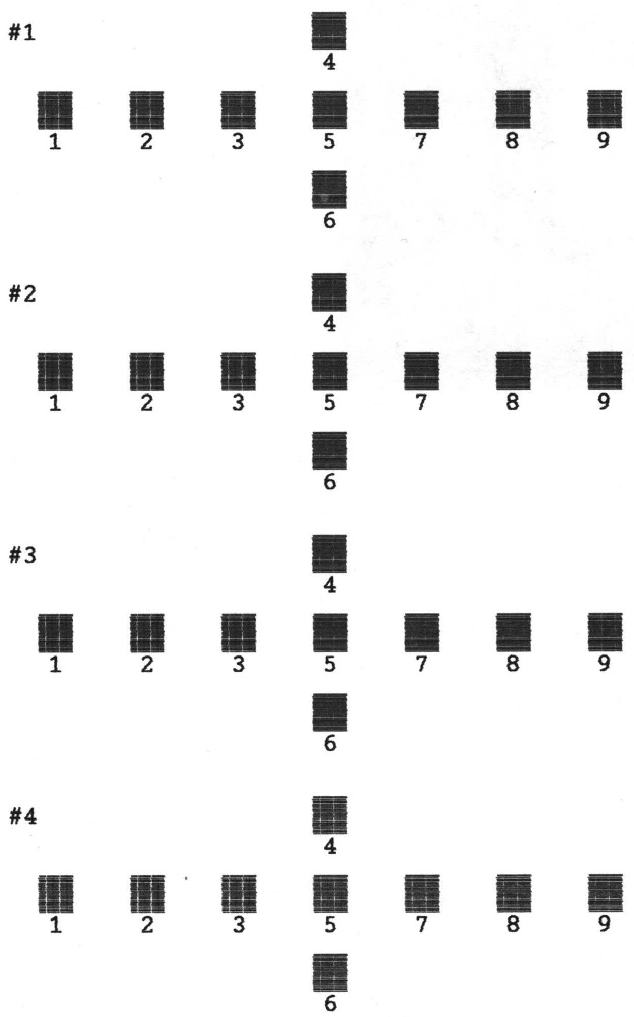

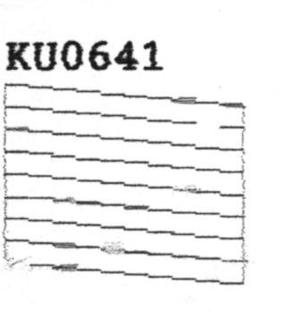

|    Сообщение #417 Отправлено 25 мая 2015 - 20:41   reDDevil
В общем, после неудачного опыта с Inktec на R300 купил к нему dctec. Результат тот-же - сильно полосит. Выгоняю старые чернила, заполняю ПЗК промывкой, капаю немного чернил в картридж (пытаючь пока разобраться с черным). Делаю три раза прочистку дюз. В результате, тест дюз с разбавленными чернилами проходит нормально. Что в помойку отправлять? Головку, принтер иди продолжить эксперименты с подбором чернил? (дороговато выходит)...
|    Сообщение #418 Отправлено 25 мая 2015 - 23:14   reDDevil
Извиняюсь. Начну всё по порядку. Epson R300... Простоял четыре года с фирменными чернилами в каретке. Решил реанимировать. Приобрел ПЗК Bursten и чернила Inktec E0005. Перед использованием промыл головку по схеме: http://www.ink-marke...il/post/21.html
Печатал отвратительно: пропуски, тест дюз на трех цветах отвратный. Основная проблема с чёрным. Отвёз человеку на капитальную промывку со съёмом головки. Мне было продемонстрировано что все дюзы чистые (прям душ из сопел шёл когда в головку вгонялась промывка). Рекомендовали сменить чернила. Взял DCtec T50. Заправил черный картридж. Погонял - результат если не хуже то точно также. Залил промывку в картриджи. Погонял. Потом капнул чернил в чёрный - тест дюз был идеальный. Вставил новый оригинальный чёрный. Снова белые полосы. И результат если и лучше в сравнении с GPR то немногим. Во вложении тест дюз, калибровочный тест, и тест чёрного (оригинал - http://imagebank.ipc...-print-web1.jpg). Куда двигаться? Или в помойку голову или принтер?
Тест черного
