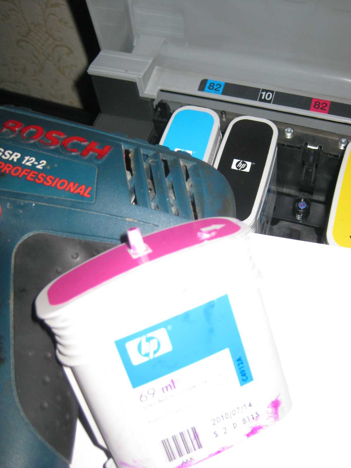

Чернила ИнкТек, 4 цвета, литровые бутылки, для 58-ых картриджей.
Из капельницы планировал сделать подачу чернил к картриджам путем сгибания иголки и вставления её в заправочную резиновую пробку картриджа. Капельницу провести внутри картриджа (там же мешок мягкий, не пережмет) и вывести через просверленное сверху картриджа отверстие к питающим бутылкам.

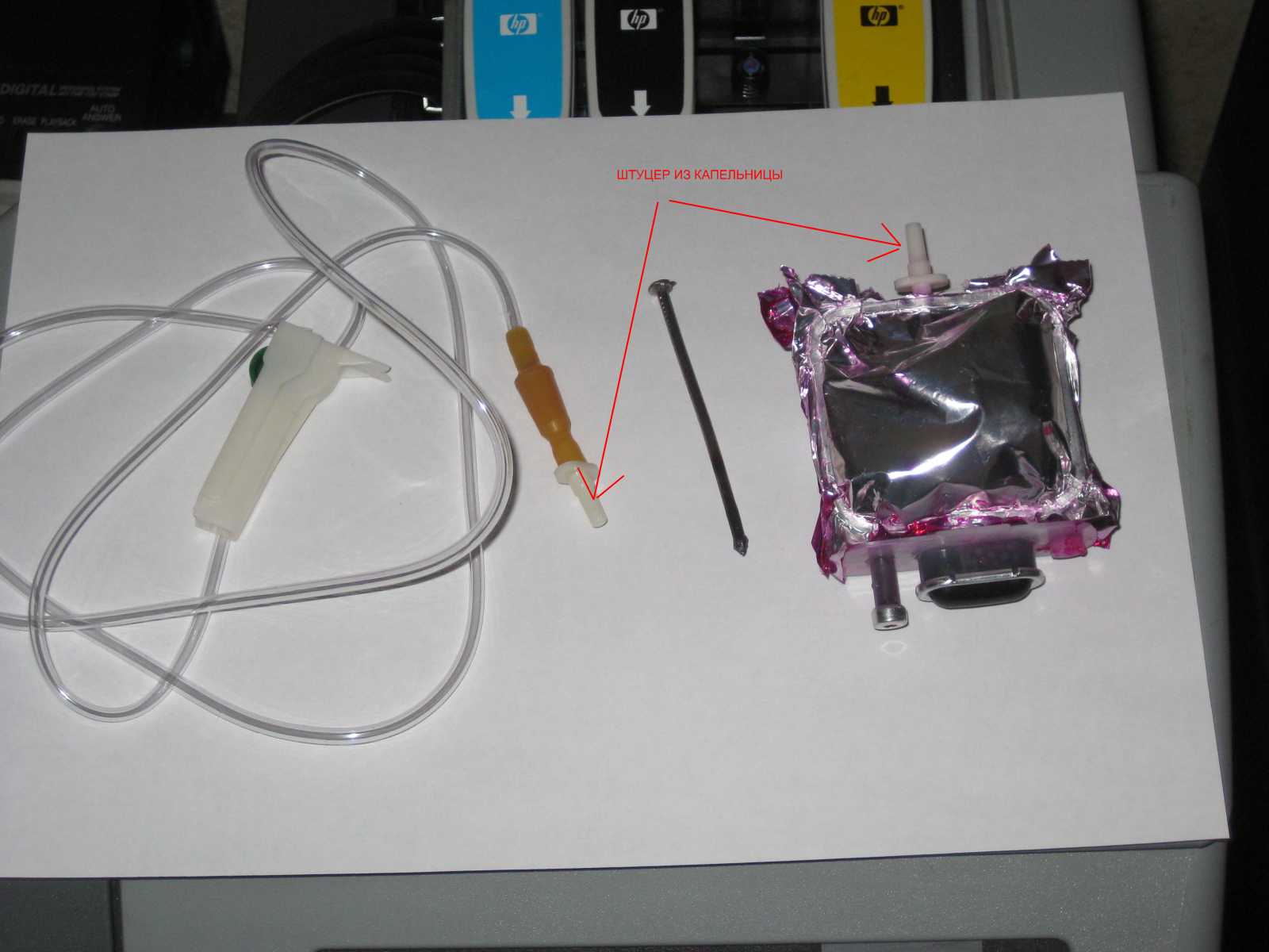

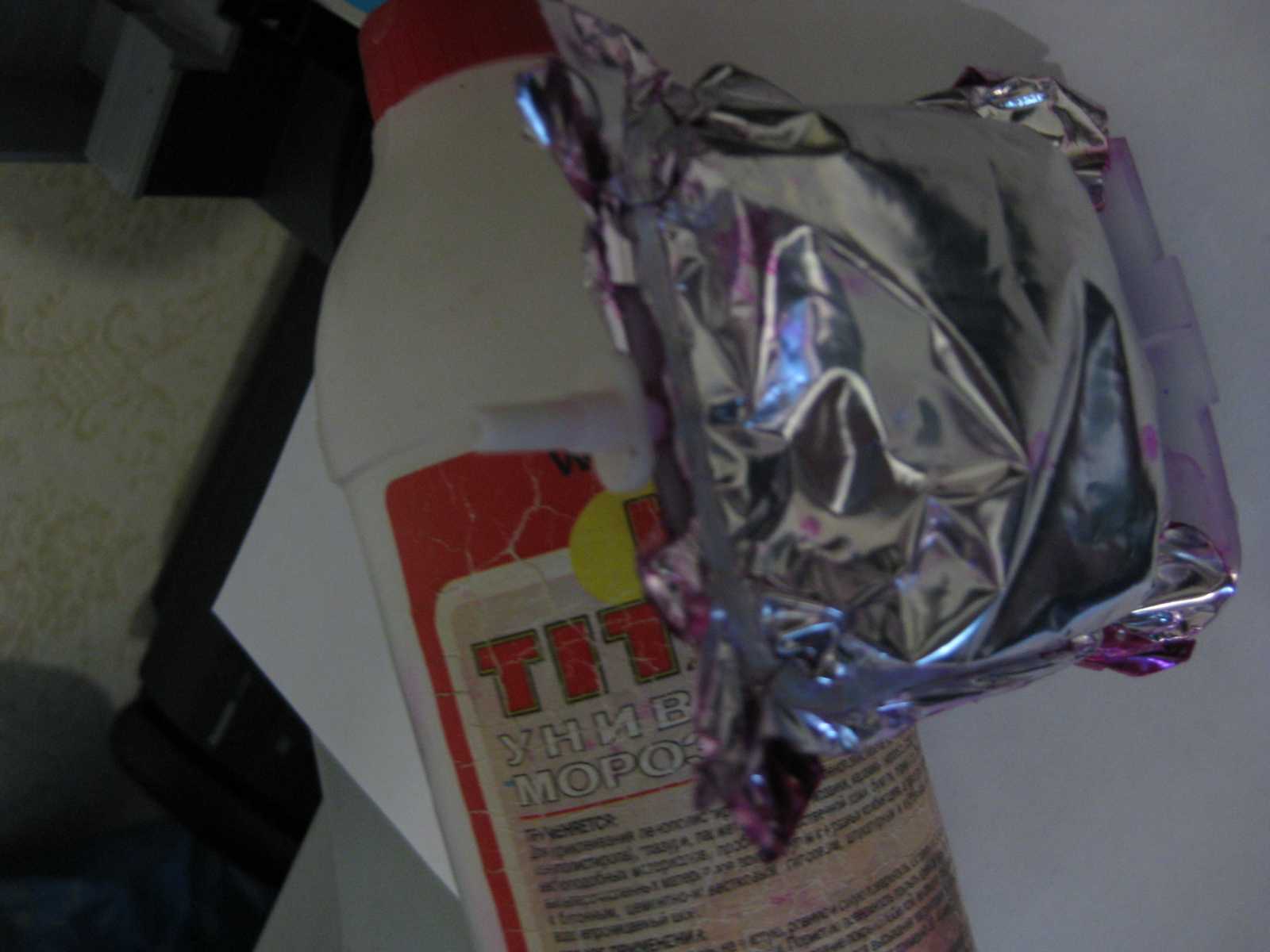

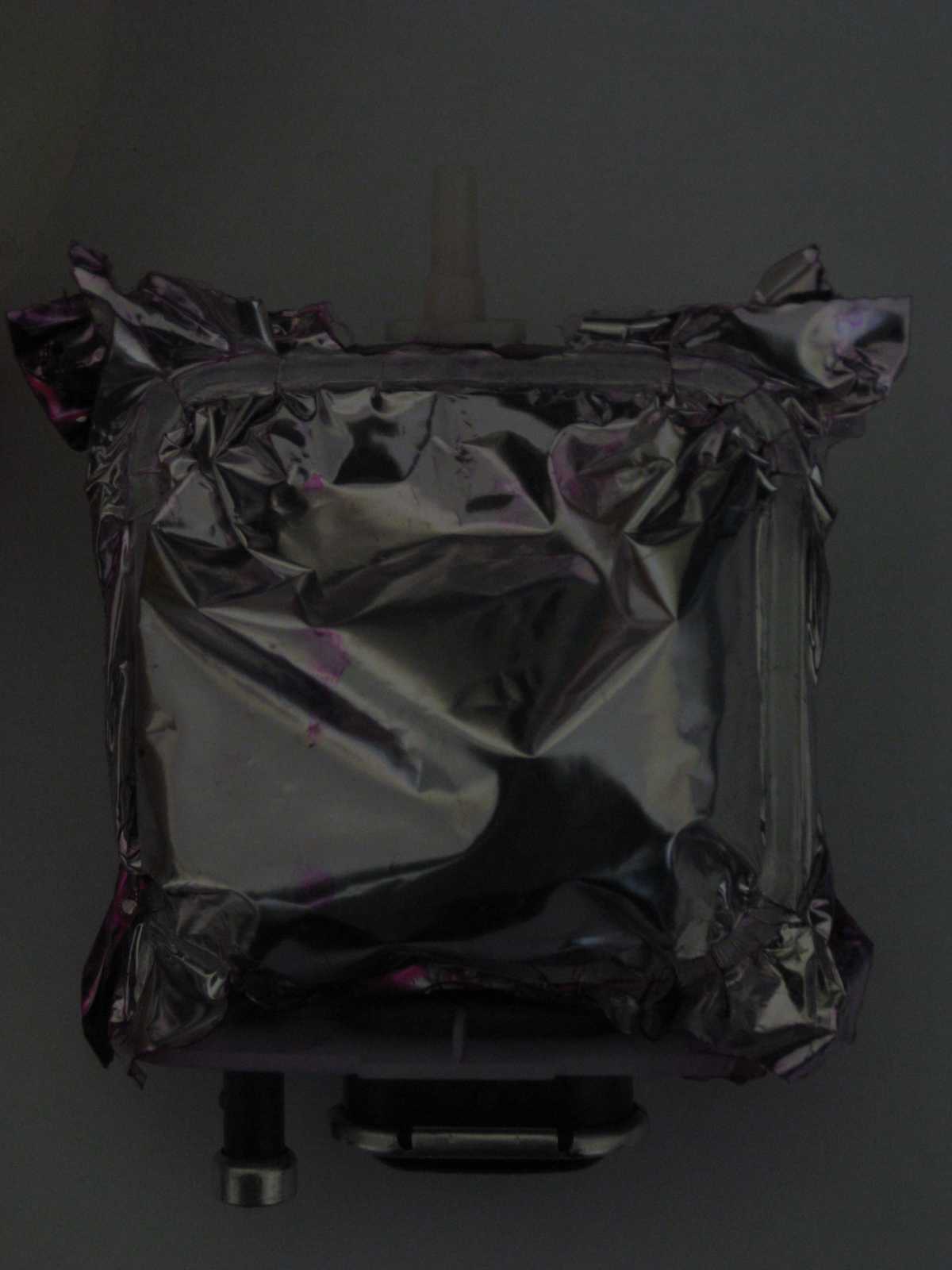

Короче я намучился с этими иголками: переломал их 3 штуки, проткнул пластмассу под шариком (который закупоривает заправочное отверстие), наглотался чернил (они, кстати, кислые- наверное, чтобы накипь не образовывалась) и уже было отчаялся.
Но потом решил сделать, как по ссылке в одном из сообщений аааа у немцев через верх картриджа
1. Сделал отверстие нагретым гвоздем по размеру штуцера от капельницы. Сверлить побоялся, т.к. высока вероятность промахнуться. Кстати, фольговый мешок легко плавиться гвоздем, поэтому очень аккуратным надо быть.
2. вставил в отверстие штуцер, промазав обильно соприкасающиеся поверхности штуцера и каркаса картриджа клеем "Титан"
3. Просверлил дырку в корпусе картриджа
4. Оставил сушиться.
Фото прилагаю.
второй файл
  • Прикрепленное изображение: IMG_0184.jpg
  • Прикрепленное изображение: IMG_0189.jpg
|    Сообщение #25 Отправлено 19 декабря 2009 - 14:01   koka
Боюсь не будет герметичности при таком способе.
|    Сообщение #26 Отправлено 19 декабря 2009 - 14:04   nikita-kit
третий
четвертый
Просмотр сообщенияkoka (19th December 2009 - 03:01 PM) писал:
в каком именно месте её не будет?
хотя, клей подсохнет- проверю методом проверки автокамеры
  • Прикрепленное изображение: IMG_0193.jpg
  • Прикрепленное изображение: IMG_0194.jpg
|    Сообщение #27 Отправлено 19 декабря 2009 - 14:07   koka
В месте соединеия с мешком. А гнуть иголку лучше разогретой хорошенько..."отпустить" так сказать...:)
|    Сообщение #28 Отправлено 19 декабря 2009 - 14:10   nikita-kit
там же не с самим мешком соединение, а дырка в пластмассовом каркасе этого мешка.
Даже без клея штуцер входит туда с усилием от трения, т.к. отверстие специально сделал "без запаза".
Думаю, что на 99,99% в этом месте с герметичностью все будет ОК

|    Сообщение #30 Отправлено 19 декабря 2009 - 14:27   Slava2
Просмотр сообщенияkoka (19th December 2009 - 04:07 PM) писал:
нагревом отпускать металл иглы не обязательно, там сталь не калённая.
Я гну на оправке (пусть это будет даже деревянный карандаш диаметром около 5мм) . Но перед изгибом я внутрь запускаю стальную проволоку диаметром чуть меньше внутреннего диаметра иглы. Тогда иглу не плющит, и остаётся её профиль круглый.
Ну а коль уж Вы пошли таким путём, то клеить штуцер к основанию мешка лучше было бы термоклеем.
А вообще то рекомендовать такой способ для всеобщего повтора я бы не стал. Ширина рамки в которой Вы проделали отверстие диаметром 4,2мм - всего лишь 5мм. Получаются очень тонкие стенки. При малейшем напряжении при сборке или во время работы чреваты разгерметизацией. Как Вы уже отметили чернила кислые, а я могу сказать более того - они достаточно агрессивные, и при попадании на монтаж просто разъедают дорожки.
