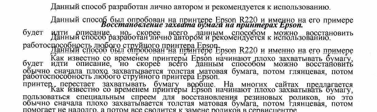

Привет всем! Неожиданно столкнулся со следующей проблемой. Принтер дважды печатает один и тот же текст со смещением в один проход головки. Если фото или текст расположены не на весь лист, то после окончания печати принтер этот лист не выплёвывает, а показывает "замята бумага". При нажатии на кнопку протяжки/сброса бумагу продвигает только на один проход и опять показывает ошибку. До сих пор проблем с протягом не было, правда периодически очень толстую бумагу (280г/м) не правильно захватывал (сразу протягивал целиком без печати). Буду очень благодарен, если кто-нибудь поделится опытом решения такой проблемы.
P.S. для ясности выложу скан фрагмента текста

Начните со сноса старых драйверов, чистки системы от мусора, вирусов (в т.ч. и реестр), потом установите драйвера заново. Проверить интерфейсный (сигнальный) шнур. Ну и, конечно, распечать стандартную тестовую страницу из под драйвера и посмотреть что получилось

Сделал всё как написано, даже подключал к другому компьютеру-результат тот же. Некоторые подробности добавлю. Величина смещения зависит от настроек качества печати. При норм качестве текстовой печати смещение 2-3см, а при печати с настройками наилучшее фото(RPM) - только 1мм. Смещение происходит только по оси движения листа бумаги. При проверке дюз тест начинает печататься ещё ЗА ЛИСТОМ бумаги (раньше времени) и по окончании сразу останавливается на середине листа с ошибкой "замята бумага". При попытке извлечь (нажатии кнопки извлечения) бумага продвигается только на один проход и снова встаёт. В форуме чего-то не нашёл подобных случаев, только проблемы с захватом бумаги описывались.

|    Сообщение #4 Отправлено 16 декабря 2009 - 22:22   koka
Может колесо N-кодера посмотреть...не грязное -ли...оно там слева...
|    Сообщение #5 Отправлено 16 декабря 2009 - 22:40   dmi2002
N-кодер это что? Чтоб проверить надо ли разбирать принтер?
|    Сообщение #6 Отправлено 19 декабря 2009 - 14:16   IgorD
У меня подобная проблема на 1400. Похоже на датчик бумаги которой коромыслом. Не вижу его, то ли сломан то ли выпал. Сегодня буду разбирать принтер - отпишусь.
|    Сообщение #7 Отправлено 19 декабря 2009 - 21:34   IgorD
В моём случае ситуацию решил. http://www.resetters...showtopic=18362
