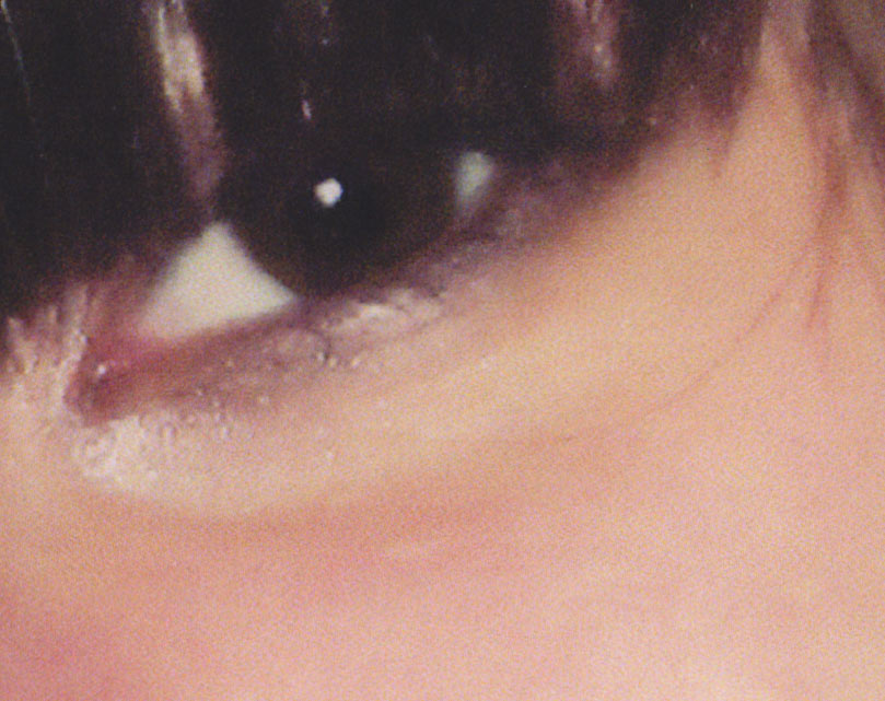

Раньше печатался в фотолабораториях на минилабах качество устраивало, решил купить принтер. Перед тем как купить читал тесты обзоры 630го всем устраивал. Ни как не могу понять то ли я настройки не те выставляю то ли что с принтером. В общем печатает на данный момент он намного хуже чем минилаб и хочется это исправить.
Есть фото девушки у нее на фото блестят волосы и волосы коричневые, когда распечатал на фото бумаге, волосы стали черные и без блеска, четкость вапще не понравилась. Все размыло как будто и как бы я не повышали менял контрастность, насыщенность, яркость, профили печати, на отпечатки впечатление не меняется все кажется как будто светлой пленкой затянуто. Нет той насыщенности цвета. Если распечатать зеленую призеленую листву не будет той насыщености цвета как если бы я это напечатал на минилабе все как будто в тумане на отпечатках принтера. Пробовал ставить различные виду бумаги, различные вспомогательные цвето-корректировки встроенные в принтер, высокое качество печати ну везде поставил самое высокое какое можно. В итоге на отпечатке 10х15 бумага Lomond глянцевая 230g/m, четкость не устраивает, зернистость видно на расстоянии 10см, с расстояния 30-40см можно спокойно отличить отпечатки принтера и минилаба. Я уже и ресайз делаю 10х15 чтоб он лишний раз сам не делал, но в качестве прироста нет.
Вот кроп скана 1200dpi отпечатка 10х15 бумага Lomond глянцевая 230g/m.

ИМХО-не то Вы купили...

| Сообщение #4 Отправлено 13 декабря 2009 - 23:14
Разве разрешением не нужно было поинтересоваться ДО покупки?
Или лень посмотреть документацию, если уже принтер на руках?
Только это имеет не первостепенное значение.
Вы выбрали не лучший вариант для печати фотографий, если не сказать большего.
Для печати качественных фотографий, точной передачи полутонов и оттенков, цвета человеческой кожи, используются дополнительные "лайт" цвета в фотопринтерах: light cyan и light magenta
А в Вашем принтере этого нет, предъявлять какие либо требования к качеству отпечатков - бессмысленно.
Конечно, можно постараться нашаманить, поплясать с бубном, но до качества минилаба, Ваше устройство не прыгнет не смотря ни на какие танцы. А Вы хотите выше? Тогда нужно другое устройство.
Кроме того, надежность ПГ термоструйных принтеров напрямую зависит от качества чернил и способа их подачи. Малейшая мысль в сторону, и Вы уже задумываетесь над покупкой нового устройства, т.к. зачастую, замена ПГ равна по стоимости новому девайсу.
Вы купили хорошее устройство для печати "золотых" (по цене, я имею ввиду) школьных рефератов оригинальными чернилами. Это офисное МФУ со всеми вытекающими, предназначенное для печати/копирования текстовых документов с несложной графикой.
Совершенно непонятно, зачем нужны прибамбасики с экранчиками и рюшечками, ведь при использовании альтернативных расходных и применении профиля, все это теряет смысл. Выброшенные деньги за рюшечки.
Извините, но, честно говоря, не понимаю, чем Вы, как фотограф, руководствовались при выборе устройства для печати фотографий. Скоростью? Вы её получили. О качестве не думали?
Меняйте бумагу, меняйте чернила, подбирайте оптимальную пару, профилируйте, печатайте с фотошопа, возможно, получится напечатать что-то отдаленно напоминающее фотографию.
Еще раз, извините

| Сообщение #5 Отправлено 13 декабря 2009 - 23:45
А руководствовался я универсальностью семья моя получила то что хотела, а я нет(

| Сообщение #7 Отправлено 14 января 2010 - 11:26
Последний пост на польском???
Обычно, украинский я понимаю, если не быстро...
Смысл - Episode прав.
Беда всех бюджетных принтеров - отсутсвие лайтов.
Без них тени, полутона и цвет кожи будет из мелких и крупных точек, оки видно даже без лупы.
