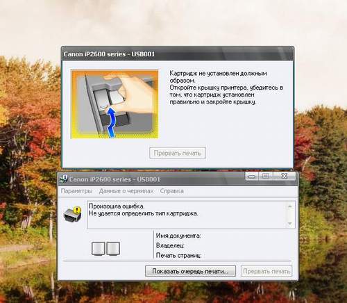

Помогите плиз, принтер Canon IP2600, уже втророй раз такая ошибка. в прошлый раз купил новый картридж, а они не дешевые... Iptool не помогает - зависает, GeneralTool тоже самое. В Сервисное меню не заходит. Контакты портирал всевозможными способами. Система постоянно пишет - "Не удается определить тип картриджа". Утром включил принтер - он сразу начал моргать, заправил чернила, т.к. их уже не было, давно хотел это сделать. Вставил и тоже самое... Чернила заправлял цветные (INKO). Картридж CL-41....ничего не помогает...

Такая ошибка на 99% означает, что сгорел картридж (обычно горит цветной). В очень редких случаях это сигнал неисправности платы управления. Проверить сие очень просто: установите новый картридж, и если принтер заработает - значит дело не в плате.
Термоструйные головы Кэнонов ОЧЕНЬ не любят пустых картриджей, так как при печати температура достигает 600 градусов и сопла охлаждаются током проходящих через них чернил. Нет чернил - нет охлаждения - головка йок. Причём замечу, что даже если вы не печатаете в цвете, даже если вообще не печатаете, а хотя бы включаете принтер - сопла уже в работе, так как при каждом включении через них выбрасывается в памперс небольшая - промывочная - порция чернил.
Рекомендую пользоваться чернилами известных и уважаемых брендов - OCP, InkTec, InkMate (последние - бюджетный вариант, но не всегда стабильное качество). Благо сейчас заказать через интернет хорошие чернила можно в любом медвежьем углу.
