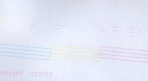

Эпсон 680 на ЦЦЬ засох черный цвет. Перечитал внимательно весь форум, накормил досыта бутербродами с зеленым ММ. С ним же пробовал обратный отсос и нагнетение через головку, промывал дистиллированной водой. Что интересно такое ощущуение, что чем больше промываеш, тем хуже становится. Сначало удалось получить довольно стабильный дождик из черных дюз, попытки печати теста показали 50%. После продолжения отмачивания и промывок количество дюз прогрессивно уменьшалось. Ставл и капсулу с промывкой и отмытый паралоновый картридж. Цветные дюзы при этом работают отлично на 100%
Интересно убил я головку промывкой или нет. Давление создавал но как думаю в разумных пределах. Могжет ли выйти из строя электроника только черных дюз или если цветные работают, то с ней все в порядке. За совет заранее благодарен.
Промывка головки 680 без положительного результата

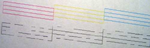

Тест дюз в студию...

Тест дюз выложу как только отсканирую, пока сканера нет извините.

| Сообщение #5 Отправлено 15 декабря 2009 - 15:19
| Сообщение #6 Отправлено 16 декабря 2009 - 12:49

| Сообщение #8 Отправлено 16 декабря 2009 - 14:48
Мое личное мнение- никогда не надо торопиться снимать ПГ с принтера. Не имея опыта разборки/сборки велика возможность что то вставить/собрать не так, и по закону подлости эта возможность обязательно реализуется :)
ПГ Эпсонов отлично промываются без их демонтажа. Единственное-надо организовать свободный доступ до припаркованной ПГ, что в большинстве случаев достигается снятием верхней части корпуса принтера. После этого можно удобно и быстро устанавливать отрезки шприцев (я пользуюсь двухкубовыми бех всяких отрезаний), заливать в них промывку и контролировать убывание оной при вытягивании промывки при помощи шприца, подсоединенного к сливной трубке в памперс.
Эффект замачивания ПГ в промывке (из-за чего ее и стремятся снять с принтера) успешно достигается заливанием промывочной жидкости "с горкой" в капу и паркованием ПГ на место (если оставить шприц на трубке слива, то жидкость никуда с тракта "капа-помпа-трубка слива" не денется). Через сутки-двое промывку либо убирают либо обновляют.
Конкретно в вашем случае убедитесь, что канал черного цвета пропускает чернила (уровень промывки на надетой капсуле/шприце) понижается при вытягивании ее шприцем через слив. Если нет- канал/фильтр забит и его можно попытаться "расшевелить" методом обратного рывка либо заливать теплую промывку и терпеливо ждать некоторое время и потом повторить проверку дюз.
Если дюзы свободны, а печатать черным всеравно не хочет, то можно предположить, что проблемы в электронике. Либо это банальный обрыв/подгорание шлейфа (тестер в помощь), либо, что гораздо хуже-не работатет управляющие цепи на этот цвет (как правильно сказал Episode, это маловероятно, обычно либо дюзы работают (по крайней мере пытаются выплюнуть чернила), либо молчат все-транзисторы и т.д. и т.п.

To Tack Проходимость имеется, но как мне кажется слабая, в начале процесса промывки, а это дней 10-15 назад, проходимость была значительно лучше, при прямомй промывке удавалось получить даже не плохой "душ" из дюз черного. Сейчас она значительно ухудшилась и душ получить не удается, сильно в этом с давлением не усердствую учитывая указанное в форуме. При обратной промывке при создании вакума 5 грамовым шприцом, за минуту набегает около 3 мл дистилированой воды в шприц. Как я и говорил, шлейф я не отсоединял. На тесте дюз видно, что часть дюз функционирует, то есть цепь скорее не разрушена. При осмотре головки видно, что от чирнильной иглы к керамической части головки идет пластиковый чернилопровод около 2 см длинной, интересно, сеточка фильтр расположена непосредственно под иглой или в месте перехода чернилопровода в головку? На ночь наполнял полость головки черного промывкой WWM 06 для пигмента (может и не надо было) утром промыл дистилятом, сейчас заправил капсулу magentoy WWM (они в цветной печатают без проблем) тест опять работает только несколько дюз около 12. По сравнению с разными предыдущими тестами работают и пропадают различные дюзы. Пусть отстоится попробую еще. Склоняюсь к тому, что забит внутренний фильтр, что бы еще предпринять, терпению моему похоже приходит конеч, жалко...
| Сообщение #10 Отправлено 17 декабря 2009 - 12:24
Зачем использовать пигментную WWM CL06, если есть отлично работающая вишневая WWM CL08 для водорастворимых чернил? Теперь ХЗ что образовалось внутри ПГ вашего принтера

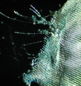

| Сообщение #12 Отправлено 23 декабря 2009 - 21:53
Здравствуйте.
Пора терапевтических воздействий прошла без должного результата, сегодня произведен прокол сетки под чернилозаборной иглой, проходимость канала возрасла в разы, сразу же выполнен обратный отсос. Вот такой тест дюз:
Удалил чернильную иглу правда на другой головке, на металлической сетке фильтра масса волосков и прочего мусора, а вот микрофотография этой сетки:
Видно, что плетение объемное, между нитями имеется прозрачная масса, забивающая пространство между проволочками сетки, особенно хорошо это видно в месте разрыва.
Вот растворение этой субстанции очевидно довольно проблематично.
