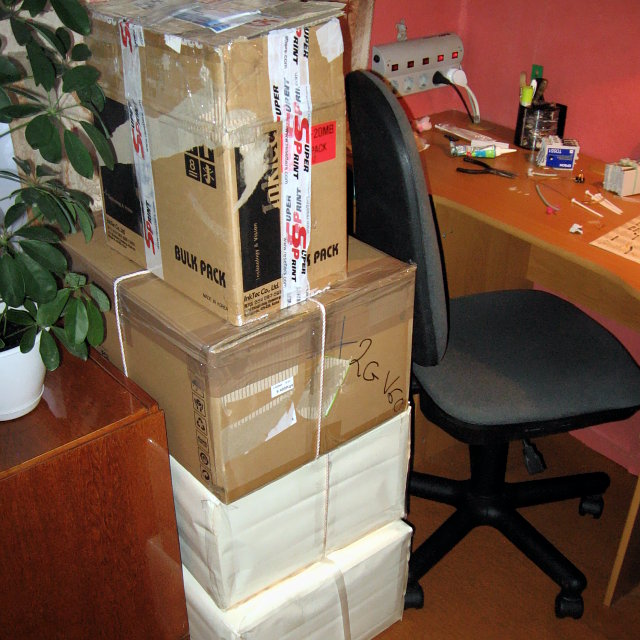

Вот, почти всё приехало, пора засучивать рукава:

Episode только сейчас обратил внимание, а чего так много коробок?
Когда уже выйдет первый отчет?

Нормально коробок. Это не все... Три принтера и СНПЧ, чернила. Еще доноры должны были прибыть сегодня, но что-то нет... ХЗ.
