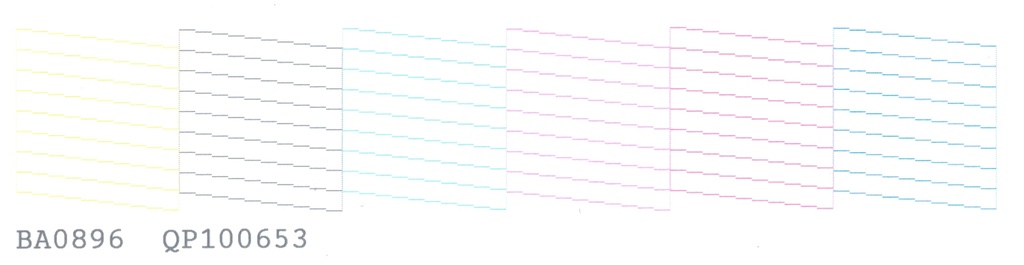

После установки сделал несколько прочисток, пытался убрать пропуски в тесте дюз, но потом мне посоветовали оставить его на ночь, утром тест дюз сделался без пропусков.

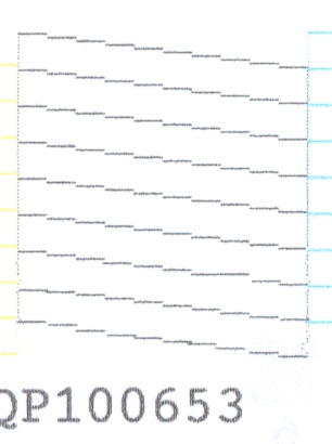

Мне немного не понравился чёрный, но т.к. я не большой специалист напечатал несколько фоток, видимых косяков не заметил и забил.
Так же сделал калибровку, в ней тоже были косяки в чёрном, и в горизонте и по высоте.
На фотках это особенно не отображается но при печати текста видно косяки. У меня если лазерный принтер, но когда я печатаю даташиты для работы, сложно комбинировать лазерник и струйник :(
Ниже сканы теста дюз, калибровки и пример текста, текст не весь такой, а строчек через 5 :(
Подскажите что делать, это калибруется, или в сервис? И как поступить с сервисом, т.к. родные картриджи я не распаковывал, снпч могу аккуратно снять без следов, с момента покупки прошло недели две

Я выше прикрепил тест дюз, если интересно, пара пятнышек под светлым цианом - это грязь. Бумага ломонд 170 матовый двусторонний.
