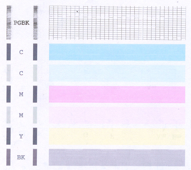

Здравствуйте. Менял чернила InkTec на InkMaster промыл высушил картриджи, промыл от прежних чернил головку ММом т.е. вытаскивал и прокапывал ММом, после промывки на тесте слегка полосами но цвет появляется, промываю несколько раз драйвером в том числе и глубоко помывкой, пигмент становится как-то в тумане с размытыми границами, а то и вобще исчезает. Сейчас вымачивал головку прокачивал, всасывал ММ в шприц, но всё осторожно без особых усилий. Проверил на печать, получился лучший тест, но при прочистке драйвером опять пигмент затуманивается, есть фирменный новый картридж тоже вставля с прочистками через драйвер точно так-же. Думал картридж, но у фирменного тоже самое. Может кто подскажете, что делать продолжать чистить голову или со временем может пройти эта проблемма. Спасибо.

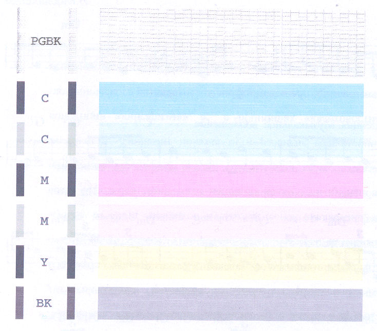

| Сообщение #2 Отправлено 07 декабря 2009 - 15:36
Принтер стоял ночь, утром сделал тест немного улучшелось, но после прочистки драйвером пропал вообще ещё прочистки делал также нету ничего.

...скан тестовой страницы из сервиса - в студию, кроме того скан на котором хорошо видно, что пигмент "туманит".
Пока что, судя по вашему описАнию похоже на засор помпы... ...надо скан посмотреть.

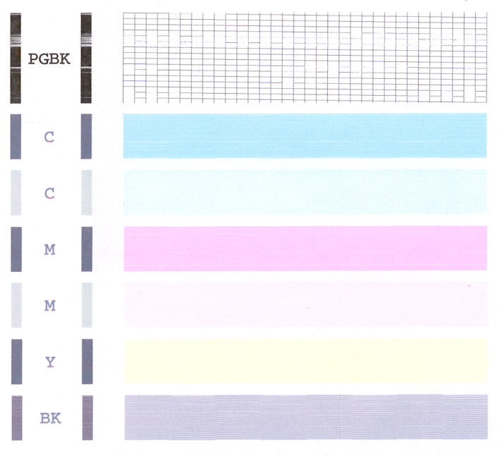

| Сообщение #4 Отправлено 08 декабря 2009 - 00:58
Спасибо за ответ, я в раздумьях о причине об этом же тоже подумал, поскольку прочищал много раз драйвером принтера, и видимо на помпе чернил скопилось и подсохло и прилипло к головке.
Сейчас очередной раз промыл головку, промыл помпу и поставил фирменный новый картридж. Промывая головку делал также душ из пигментной отдела, но были не ровные струйки т.е. наизкосок, не знаю как к этому относится.
Хочу ещё спросить сколько времени можно держать головку в ММ чтобы не повредить головку.
Сечас сделал тест после того как поставил головку, не прочищал сам драйверо, после предыущих промывок на прочистки столько чернил потратил, думаю если не пройдут полосы и будет также, просто буду продолжать вымачивать промывать и т.д. ММом.
Подобные тесты были сразу после очередных промывок, но не такие контрастные. Хотя было и так, как буд-то вот-вот всё восстановилось, но потом на утро, пусто.
Вот картинка:
Вот картинка:
| Сообщение #5 Отправлено 08 декабря 2009 - 09:26
...посмотрел я историю вашей борьбы с принтером...
http://www.reseters.ru/index.php?showtopi...0&hl=iP4300
http://www.reseters.ru/index.php?showtopi...4&hl=iP4300
http://www.reseters.ru/index.php?showtopi...8&hl=iP4300
http://www.reseters.ru/index.php?showtopi...7&hl=iP4300
http://www.reseters.ru/index.php?showtopi...1&hl=iP4300
...и советую вам первым делом снять и тщательно промыть помпу, после этого опять же тщательно промыть печатающую головку - качество промывки проконтролировать "душем" на всех цветах, после этого выбросить все чернильницы, которые вы промывали и заправляли чернилами разных производителей ( чипы можно оставить ), купить новые чернильницы и для начала использовать их, когда в них чернила закончатся - хорошенько промыть их и заправить теми чернилами, которые выберете раз и на всегда ( ...не знаю, чем вам не понравился InkTec - по отзывам вполне достойные чернила... ). Насколько я понял - проблемы у вас начались с того момента, когда вы, скорее всего, в пигментную чернильницу залили водянку ( или некачественные чернила, или чернила другого производителя... ) - в такой ситуации достаточно было промыть самУ чернильницу, перезаправить, слегка промыть печатающую головку и продолжать спокойно печатать дальше, а не менять чернила... ...ну, каждый человек ищет себе проблемы сам... ...и находит, как правило.
- если делать так, как сказано в ФАКе - то неограниченное время. ММ ( указанный в ФАКе ) не разъедает головку и её внутренности, так что ограничений по времени отмокания - нет. Главное не погружать головку глубоко в жидкость.

| Сообщение #7 Отправлено 08 декабря 2009 - 13:18
gitarasan (8th December 2009 - 09:31 AM) писал:
Я это и зделал. Промыл картриджи губки были белые и высушил промыл, помпу вывел наружу памперс вижу когда чистка головки чернила свободно проходят по трубкам. Промыл головку.
И заправил всё соответственно вода к воде пигмент к пигменту, а сейчас стоит оригналный новый картридж PGBK 5.
И почему менял чернила, да потому, что пигмент начинал борохлить с InkTec, но немного по другому, и они по цвету уступали оригинальным
Но вода вроде нормально, правдо из неё при промывке я душ не делал. И ещё читал душ разрушает дюзы. Да и фотопечать достоная, только профиль подобрать нужно.
