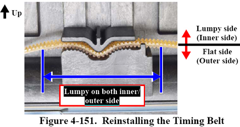

Кто разбирал этот узел, подскажите, в мануале нарисовано так:
. То есть ремень зубчатый с двух сторон на рисунке? А у меня зубчики только внутри ремня, со стороны обращенной к роликам мотора, а снаружи нету, он гладкий. В этот фиксатор на каретке, что нарисован, по высоте расположения ремня получается, что заправляться должна нижняя часть натянутого овала ремня, то есть к зубчикам фиксатора каретки будет обращена гладкая внешняя сторона ремня. А не зубчатая, как в мануале? Или я чего-то не так понимаю ?

На скрине из сервис-мануала всё правильно показано. На ремне есть участок с двухсторонними зубцами. Именно этот участок заправляется в корпус каретки. Посмотрите внимательно скрин!

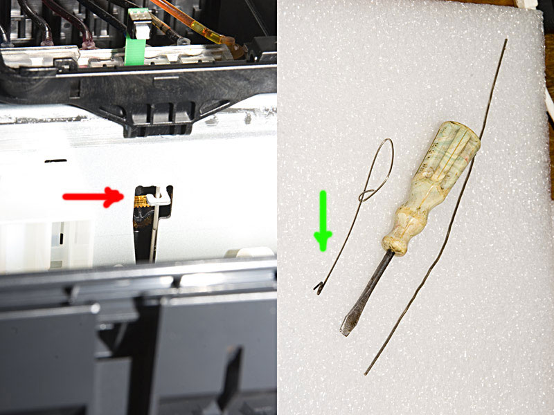

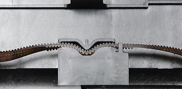

Вправил я ремень, печатает как раньше. Разборка на 90% - не понадобилась. Снял только боковухи и верхнюю пластиковую панель. СНПЧ не отключал, и даже линейный енкодер не снимал (это зря). Потом таки снял его и протер спиртом от рук в смазке. Понадобилось также отвинтить горизонтальную платку с противоположной от головы стороны, чтобы можно было ее приподнять и получить доступ к натяжному ролику ремня зубчатого, чтобы его поставить на место. Там несколько винтов и пластиковые фиксаторы - отверткой приподнимается с лицевой стороны принтера.
Ремень вставляется в каретку через технологическое отверстие в задней стенке принтера (окно), показанное на фото красной стрелкой. При помощи проволочной вилки, показанной фото зеленой стрелкой. Рядом- вспомогательный инструмент, использованный для запихивания ремня )
Порядок действий такой. Снимается ремень с обоих роликов, если он еще не спал сам. Ориентируется правильным образом, так чтобы участок с двусторонними зубцами был напротив окна, снизу. Туда же подводится каретка. Дальше при помощи проволочной вилки сквозь окно захватывается ремень и с проворотом вставляется за столбик фиксатора с правой стороны узла захвата ремня каретки. Если смотреть так, как на рисунках в мануале. Когда ремень попал на свое место за столбиком, аккуратно вилкой вставляем его дальше влево, по угловому уступу, чтобы он лег полностью на свое место в угловом захвате каретки. Следим, чтобы овал ремня при этом не оказался перевернутым. В каретку вставляется нижняя часть овала ремня, верхняя- свободна над ним. Когда ремень попал на место, его лучше зафиксировать куском упругого материала, расклинив его от стенки принтера. У меня выскочил опять из каретки после первого раза, когда пытался ремень на ролики натянуть, пришлось начинать заново. Засунул между кареткой и стенкой принетра кусок пористого материала, на котором на фото отвертка лежит- как раз подошло. При этом каретка двигается, но ремень не выскакивает.
Дальше ремень надевается на металлический левый (со спины принтера) ведущий ролик. Потом надевается на ведомый пластиковый подпружиненный ролик под платкой, для чего ее приподнимаем. Одной рукой (левой у меня )) держим ремень, другой рукой при помощи отвертки немного отжимаем пружинный валик за корпус, и надеваем ремень.
Если ленту енкодера снимали, то нужно не забыть при возвращении на место просунуть ее в окно детектора положения- в каретке над узлом захвата зубчатого ремня.
Это все. Главное четко представлять себе как должно быть в оригинале (по рисунку в мануале), немного терпения и хороший свет в нужное место. Тонкий фонарик диодный я положил на направляющую каретки -как раз светил куда надо.
