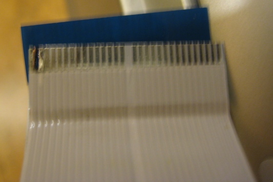

|    Сообщение #13 Отправлено 20 декабря 2009 - 22:29   Sergio 1
Ну вот голова снята.. к ней подходят два шлейфа, на верхнем поввреждены контакты 1 и 2 дорожки, видимо замкнуло между ними.. прогорело до дырки.. В самом разъеме присутсвует влага, промывочная жидкость.. фото Подгоревшего шлейфа выкладываю. Шлейф такой можно отдельно где нибудь купить? Если кто знает где можно купить запчасти к принтерам в Москве , напишите пожалуйста контакты буду очень признателен?
Правильно я понял, что теперь мне нужно добраться до материнской платы и внимательно ее обследовать..может там тоже чего то выгорело..?

|    Сообщение #14 Отправлено 21 декабря 2009 - 11:27   Episode
Просмотр сообщенияSergio 1 (20th December 2009 - 10:29 PM) писал:
Зип-зип точка ру
Можно найти важную тему (через навигатор - легко) в разделе ремонта "Снова горелые транзисторы" и проверить предохранители и транзисторы.
Но мне кажется, если сгорел шлейф, то предохранители с транзисторами целые. Шлейф сработал вместо предохранителя.
В общем, меняем шлейф и можно попробовать. Если не запустится, тогда уже прозваниваем транзисторы и предохранители.
