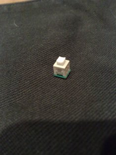

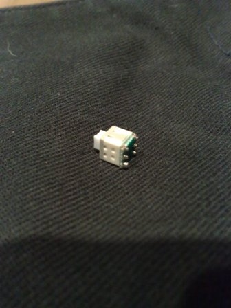

И вот еще чуть не забыл отломана эта кнопочка на чипе я думаю что это отвечает за обнуление.......будет ли без нее работать?

Ребята помогите пожалуйста. Купил СНПЧ bestprint для Epson RX 690 а он зараза пишет "невозможно распознать картриджи" я уже устал и с ума схожу.....ПОМОГИТЕ.....вытаскивал и вставлял картриджи 1 000 000 раз.......больше мне надеется не на кого кроме как на Вас форумчане.

По идее он и без кнопочки должен опознать. Попробуйте его еще раз вставить и не бойтесь приложить усилие. Но без кнопки вы не сможете потом обнулить уровень чернил, так что лучше сразу купить новую планку с чипами, или если она такая вам пришла - обменять.

Постарайтесь аккуратно припаять кнопку на место, без нее не получится, через нее поступает питание на чипы.....
